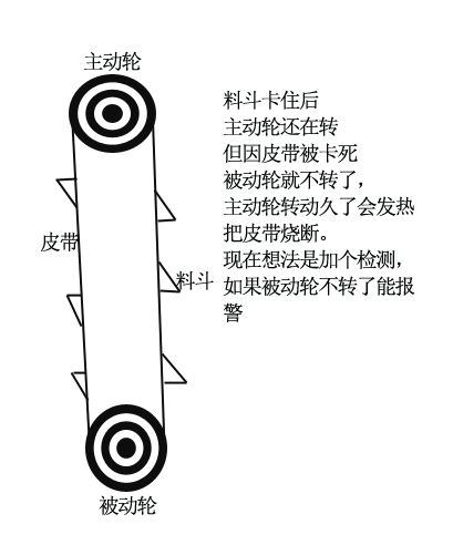

求助哇,用什么东西可以检测到被动轮没动作?

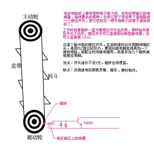

被动轮转速多少,看看可不可以加个速度继电器

检测电流是最可靠的了

1个接近开关,一个时间继电器就搞定,但是会有一个问题,干好卡机时停在接近开关上,
1个接近开关,2个时间继电器就完美搞定。

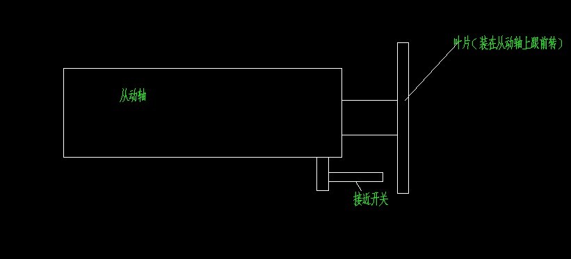

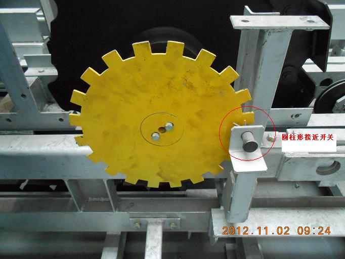

方案1,检测马达电流正常情况和皮带卡住两种情况,这个比较准确。方案2.各转动轴上装一个花盘,各装一个接近开关,检测同步。

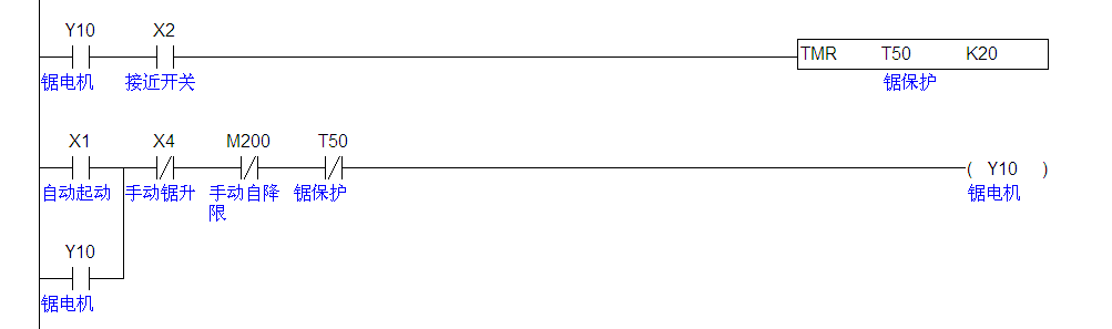

接近开关检测料斗 程序里做过时间就可以了

加个接近开关就行...用这个开关再去驱动一个有常开和常闭的中继器...利用这个常开和常闭去驱动定时器.....定时器要设定大干一转的时间少少.....

在轴上加装一离合器,负载偏大时,使行程开关动作,切断 马达主电路。

各位的想法都基本可以,小弟认为一个皮带机控制电路很简单,加接近开关改程序,如果楼主没用PLC,那成本不会太大了吧,用两个时间继电器,会使简单电路复杂化,我看还是在主动轮的轴与电机间加个扭力保护器合理点。从机械方面改进或许更好,各位认为怎么样???

12楼的兄弟方法是可行滴,其实在被动轮上贴一片反光片,外面接一个光电接收开关就可以了

速度继电器。煤矿用的皮带机都设6大保护,保护皮带的纵撕,跑偏,打滑【就是说的卡住】。。。其余的用不着了

加个接近开关,做个定时程序,多长时间检测不到开关变化即报警停机
