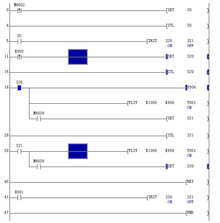

经过测试。。。隔开一个步就可以继续使用。。。

引用第13楼chenshiji618于2013-07-12 13:39发表的  :
[attachment=108853]
新问题又出现了,如果在程序中又加一条PLSY指令,用来控制Y1,编程方式跟控制Y0一样,程序也会停留在第一个脉冲那一步,M8029不置ON,而用定时器触发下一步,顺序可以通畅跑起来,这证明如编程手册中说的一样,可以多次使用脉冲输出指令,但这问题是不是意味着程序中有两条以上脉冲输出指令时,M8029使用就有问题?各位不防试一下。

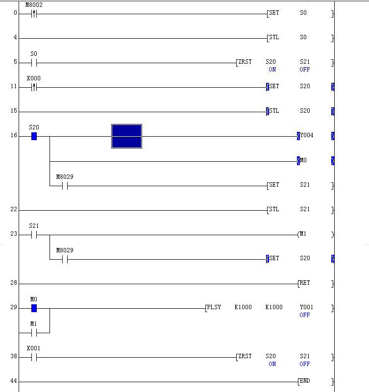

引用第16楼caliter02于2013-07-14 08:25发表的  :
经过多次试验,是我的编程方式有错,原来一直以来脉冲不可以出现双线圈的,即PLSY  K2000  K1000 Y0这条指令不能出现两次以上,印象中只要程序中Y0出现两次以上,就会造成双线圈输出,所以就用辅助M来防止这种情况的出现,但同时也由于使用了M,才使得M8029不正常,因为M8029要求必须在PLSY等脉冲指令的下一步,13楼的方法是正常的。

引用第6楼caliter02于2013-07-11 22:12发表的  :
程序改成这样后,问题依旧哦
这种编程方式在脉冲指令操作中不可取。否则M8029不正常

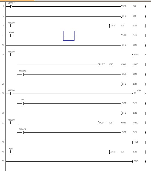

不要用M8029了,改监控脉冲输出的状态,也不要重复出现PLSY指令,采用D寄 存器,状态改变时重新给值启动就行了,这才是程序的正确写法。

引用第20楼luoaiwu于2013-07-14 13:32发表的  :
可以把修改后的程序贴上来分享吗
正确的方法就是13楼的方法
