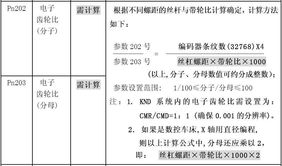

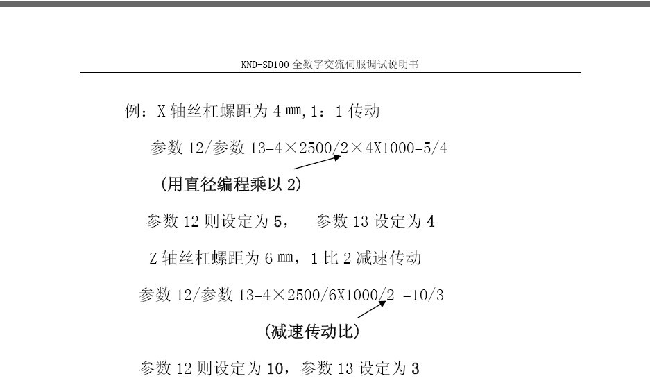

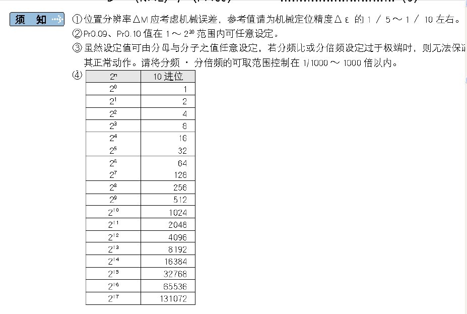

2的次方不就是128吗?
4应该是4倍频
2500是编码器条纹数
这个我不敢肯定等待高手补充和更正,谢谢!

    富士的现在是2的20次方,台达的听说和三菱的差不多
    ,价格要低些

    顶。。。我用的三菱和迈信sd100楼主已经详细说明,其他的我不知道

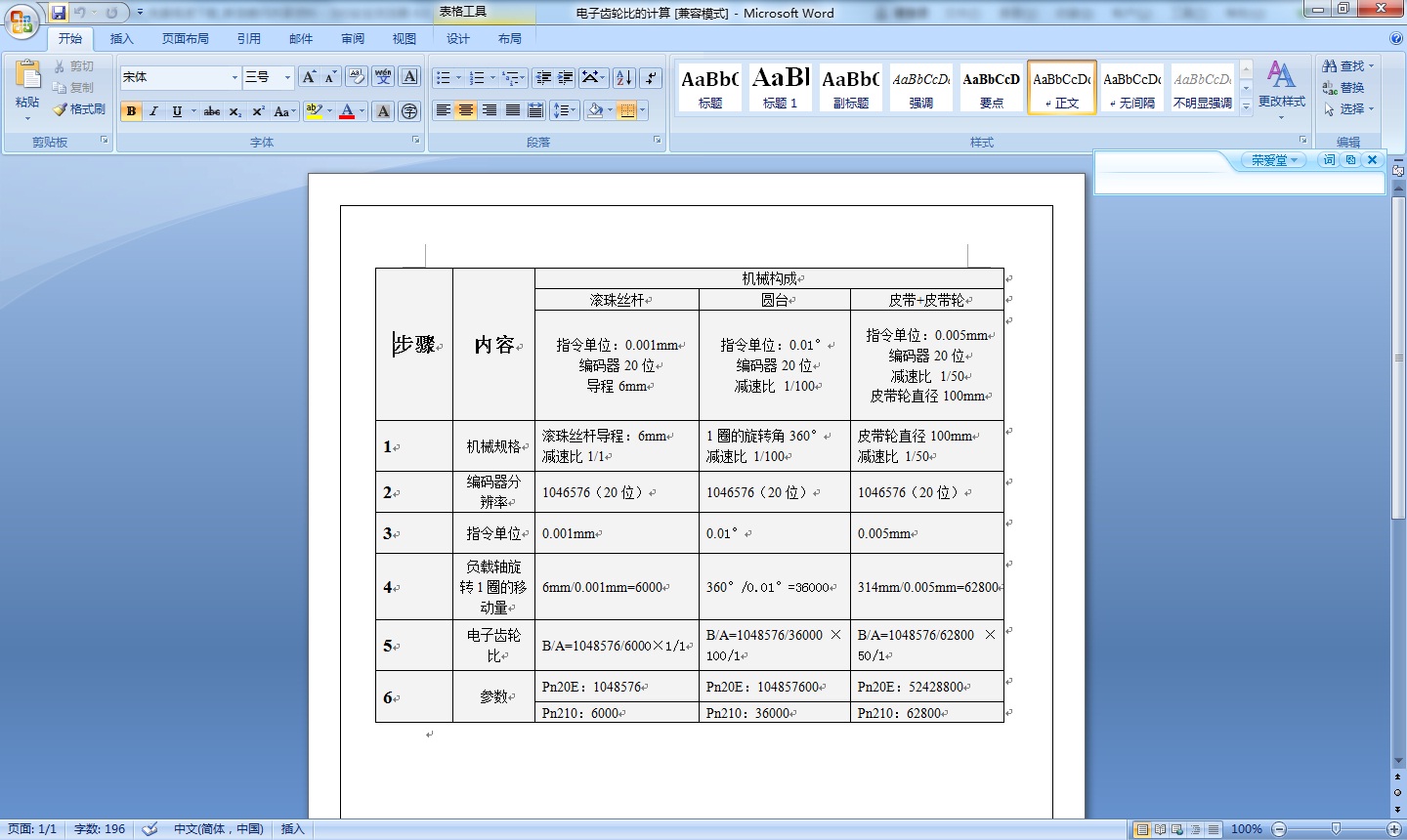

    1.20位编码器一般是指的是磁电编码器与光电绝对编码器的精度,及2的20次方 精度,同样可以用“线”单位表示20位,为2的20次方等于1048576线(一般磁电用“位”来表示精度,只是光电编码器较磁电先问世,大家用贯了光电所以有时候用“线”也来表示磁电精度)。磁编码器在强磁性材料表面上记录等间隔的磁化刻度标尺,标尺旁边相对放置磁阻效应元件或霍尔元件,磁电编码器的精度是用2的N次方来表示的。
