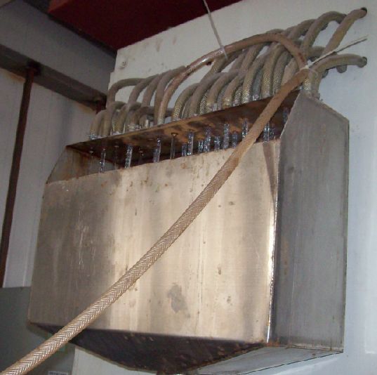

发表于: 2013-04-18 08:09
我们厂的整流柜用的纯水加了压力,用的日本的管子,水箱密封,再用散热器冷却纯水

发表于: 2013-04-18 08:32
水流量的大小,跟水自身的溫度沒有任何關係。流量的大小只于冷卻物的溫度有關。
首先在管口加裝溫感SENSOR,沒有任何意義。
檢測你冷卻物的溫度就可以了啊。就像樓上說的,每根管子裝壓力傳感器,

发表于: 2013-04-18 09:12
我们厂的ABB整流柜是把每个壁的整流元件串联然后接到主管道,主管道出来加压去水风冷,接了有压力表,温度表,电阻表,还有树脂罐,有时间给你发个图片看下就知道了,很简单,要全密封,用纯水

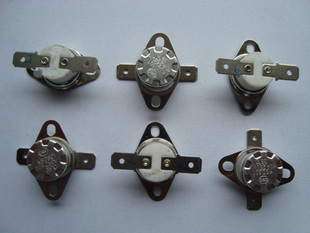

发表于: 2013-04-19 21:01
可以试一下这种温控开关啊 便宜 贴在管子上就好了 但不知道实用不 温度好像是在40到200之间吧 可以找找看有没有更低的
