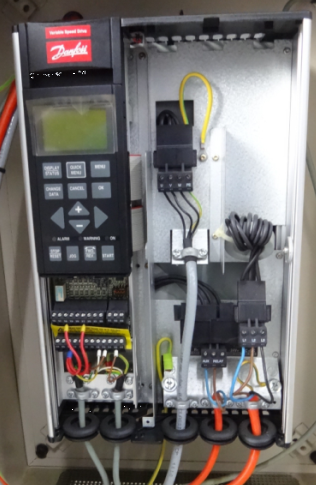

    15楼  发表于: 2013-03-26 11:38
    多谢大家给的建议。非常谢谢。
    我要说的是,公司之前在瑞士买的一台机器,控制系统大概是用单机片(或者是上位机)--我之前有发过图片。我不知道到底是那一种。,,,因为这台机器效益太低,准备改造用三菱PLC控制,程序重新写。 我去检查它控制电路,发现四个小电机马达,只用一个变频器控制(前面说的加四四个交流接触器完成)。 变频器品牌是{丹弗斯的) 如图
       U,V,W输出端直接进入4个交流接触器 在接马达。调速度装置在右上角部分加的电位器。  如果是三菱的一个变频器可以这样设计的吗。谢谢!

    16楼  发表于: 2013-03-26 14:07
    题一实际应用不大,大功率变频器拖小功率电机时会引起机械谐振,单独启停是可以实现,题二,变频器只有一个三相的输出端是不能同时输出四个不同的频率,模拟量只能接一路输入,实现每台电机不同的七段速度无从谈起

    19楼  发表于: 2013-03-26 17:52
    四个电机共用一变频器,同时控制四个电机,七段不同的速度,怕是做不到吧

    21楼  发表于: 2013-03-26 19:41
    亮女可以說您的機構時啥嗎?不要再去討論原來控制如何如何那是過去式,,看看您現在想如何改!看看您現在想如何改比較實際,那台變頻器估計15~30P的貴得很
    就買國產的或您說的三菱或安川變頻器同單一電機控制快樂多啦!又不用頭疼
    歐洲機構光是原廠技師出差費就夠改成國產品啦!
    說說以前遇過的歐洲機械廠電控技師出門就要5000歐元沒換東西還不包吃包住包玩包飛機為期一星期出差的費用!
    光是報價就把老闆下的倒退3步!最後改成三菱的還有剩
    花點心思!改成國產容易維修在加改造試車一星期還有多餘的預算來去酒店幫忙困苦同胞一個團的好幾天吧
    三菱的有ㄖ版(NA) 歐美版(SC) 中國大陸板(CHT) 如果改成歐美版的變頻器依樣有機會

    22楼  发表于: 2013-03-26 20:28
    引用第21楼jonny_jean于2013-03-26 19:41发表的  :
    我其实没有客观去讨论原来的控制,其实我就是用三菱品牌改装系统来的,我只是在想别人一个变频器控制这些马达。我是使用三菱一个变频器控制四个,还是分开比较好。
    我只是问问大家对此看法及建议。谢谢
