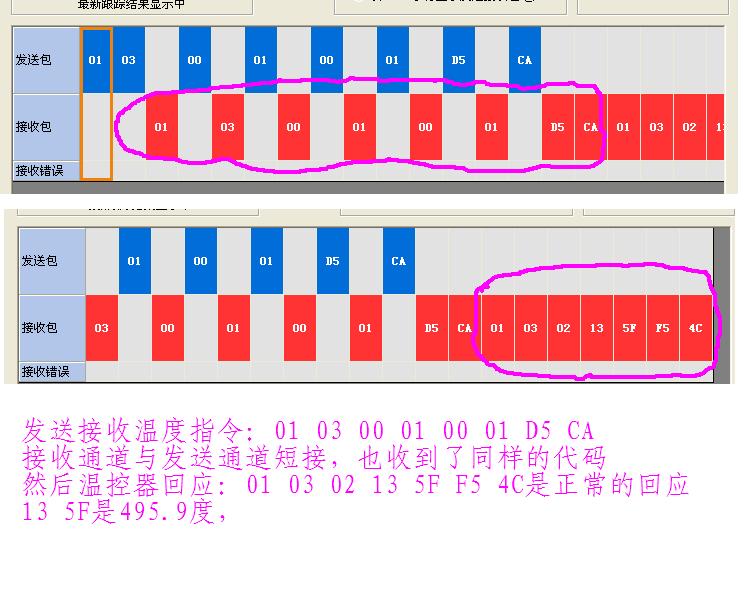

三菱QJ71C24N-R4与温控器无顺序协议通信,用G.output指令发送设定温度值正常,发送读取温度值指令时,温控器有正常的回应信号,但用G.Input指令读取不到回应信号,监控X3、X4也没动作过,就像拔出了RDA、RDB的线一样。
温控器是两线RS485,QJ71C24N-R4端SDA与RDA短接,SDB与RDB短接,线都接得很好啊?郁闷,诚心请教。

用串口调试软件监控了,发送数据是正常的,温控器回应也正常,就是监控PLC时接收程序好像没运行一样。

今天把不必要的程序删了,就留上图接收指令的一小段,接线上就取消温控器,直接用串口调试软件发送数据到QJ71C24N-R4,接通了,RD灯会亮,数据也收到了。
监控回PLC,数据是接收到了,而且也正确,但每次都是X4(CH1接收异常)接通,而不是X3(CH1接收读取请求)。

今天继续测试,还存在很多问题。
1.接上温控器,PLC发送正常,温控器有回应,但回应信号读不出。
2.接线不变,直接由串口调试软件发送信号,PLC可以收到。
有错误代码:7F68(杂音错误、停止位的设定不正确、对应站的电源ON/OFF,线路产生混乱)。
会不会是因为SDA与RDA短接,SDB与RDB短接,QJ71C24发信息时也接收到自身发送的信号,而这个信号又同温控器的回应信号混杂在一起而导致的呢?

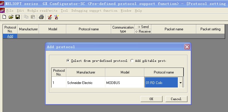

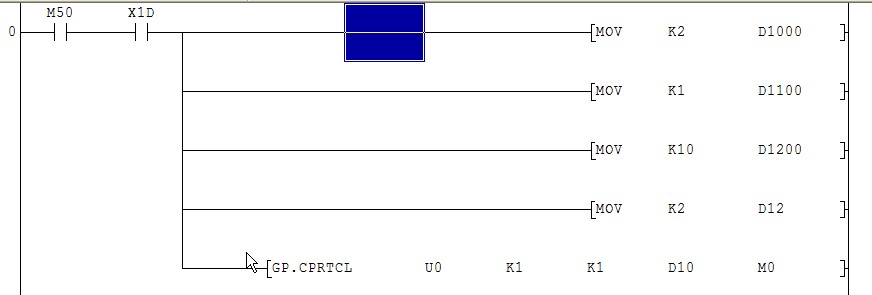

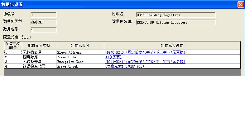

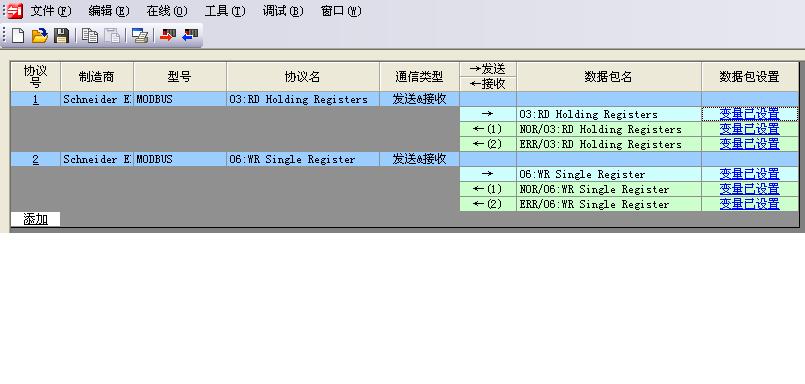

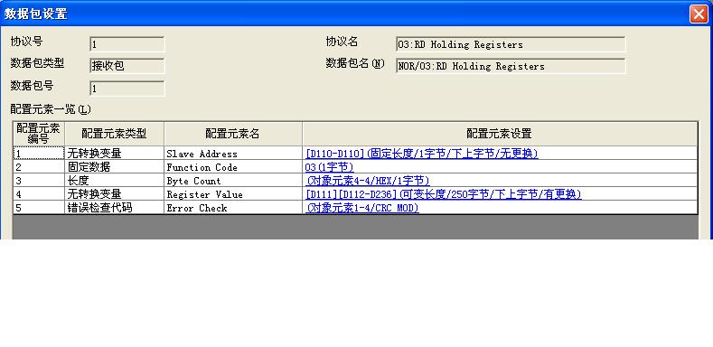

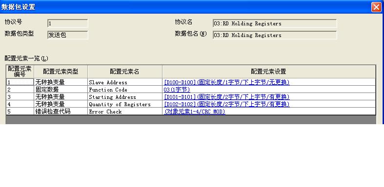

试用GX Work2编程
错误代码:7FF2(通信协议设置错误,·当前指令在当前通信协议中无法执行。处理:修改通信协议的设定值。)
我通信协议是这样设置的:
是通信协议设置有问题还是Q01不支持CPRTCL指令呢?
请大侠下载附件程序指点一下,谢谢!

协议写入了,我试试改成X1D
brantcai
21 个
112 点
725 分
在线时间: 30(小时)
2010-05-13
2023-07-02
查看brantcai的
发表于: 2013-01-31 10:17
全看
X1D不通,指令没运行

1XD可以了,写温度设定值正常,读取温度实际值时出错,代码:7F24。
错误内容:
和校验错误
·计算后的和校验与接收到的和校验不一致。
·计算后的水平奇偶校验码与接收到的水平奇偶校验码不一致。
·计算后的错误检查代码与接收到的错误检查代码不一致。
和昨天效果差不多,也是可以写,读不出,用串口调试软件看温控器的回应数值也是正常的,会不会是接线有点问题?
我的模块上SDA与RDA短接,SDB与RDB短接,然后接去温控器的“+”及“-”。

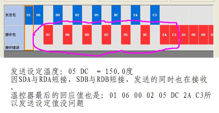

发送设定值
接收实际值
怎样才能把因短接由发送端直接到接收端的数据清除掉呢,现在一接收就报警,模块的ERR指示灯亮。
