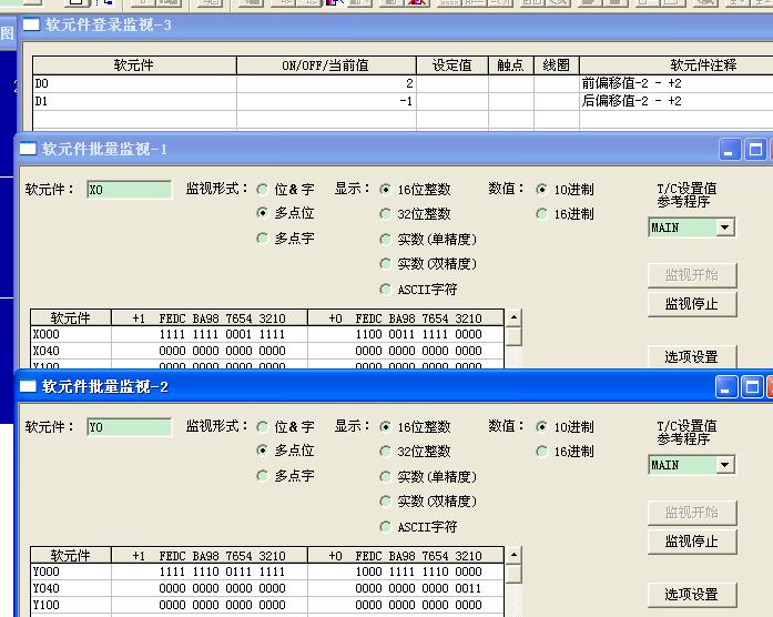

楼主是搞流水线类似喷漆工艺吧?工件长短不一,随机放上流水线,压上限位的喷头就喷漆,头尾都需要提前或迟后喷。
用移位方法,试了下。
工件从X000 向 X047 方向前进。D0 是 前增/减喷头数量(-2,-1.0,1,2)。D1  是 后增/减喷头数量。
可多工件分别上线。按此方法,只要输入输出点有,可以增加限位。现在是 48 个(X000-X057)
用移位方法,48限位,未编时间延时,用了346步,不知算长还是短。
想用变址方法,程序可间化,但FX2N不支持LOAD OUT 变址,要FX3U才支持,但无法模拟运行。

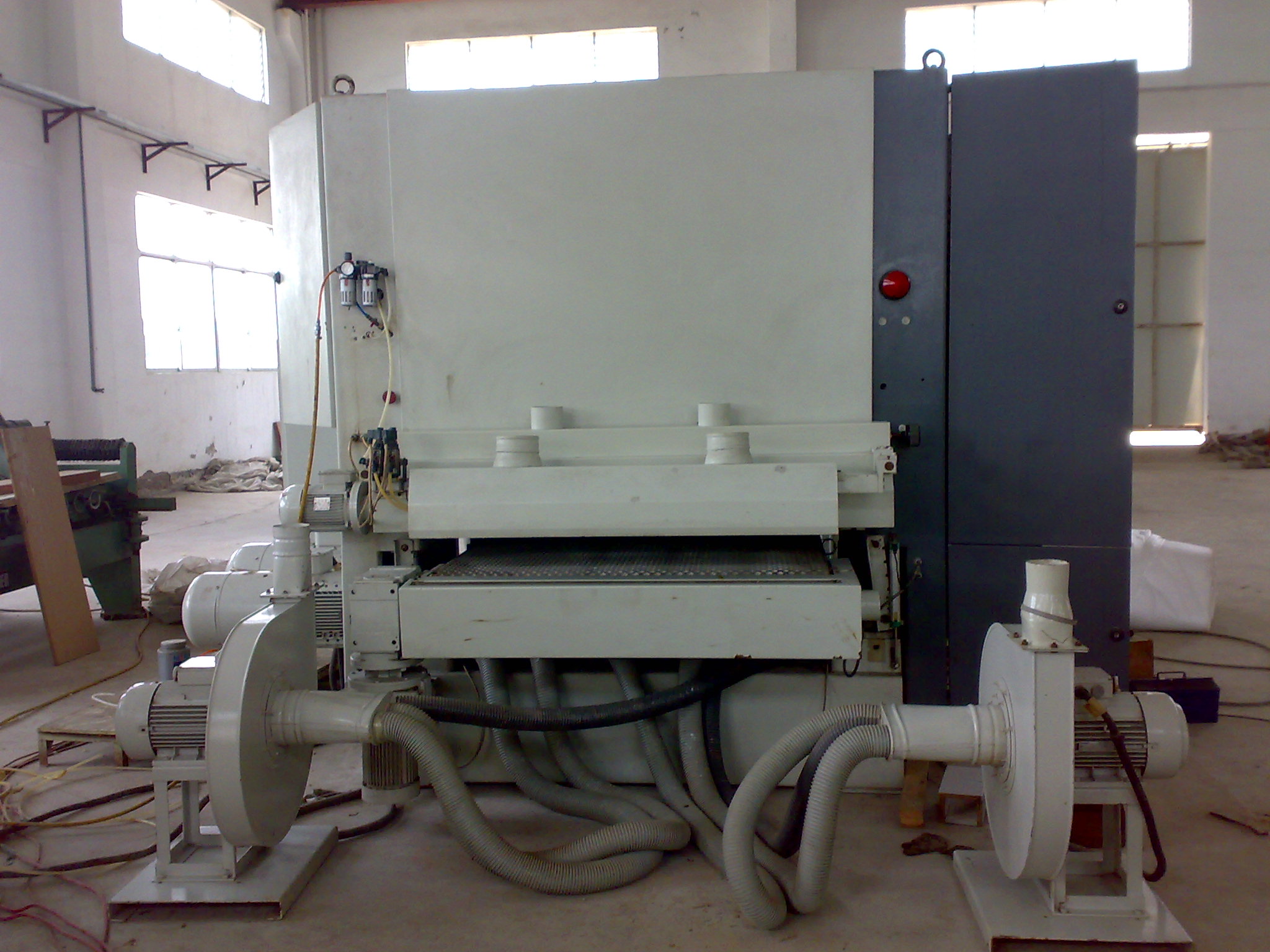

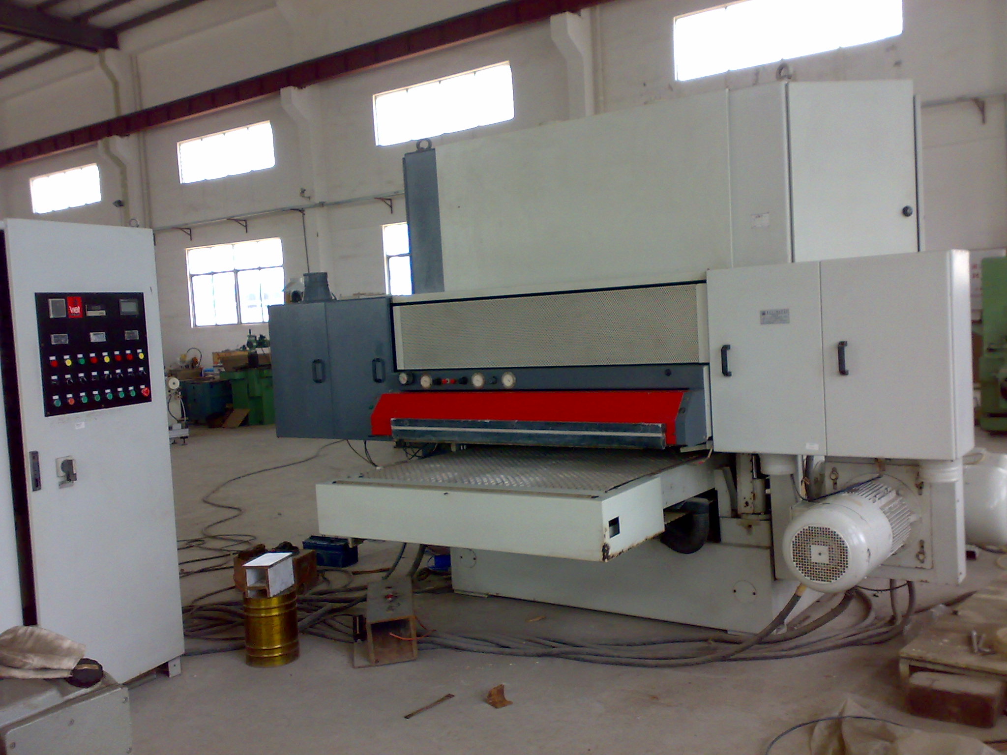

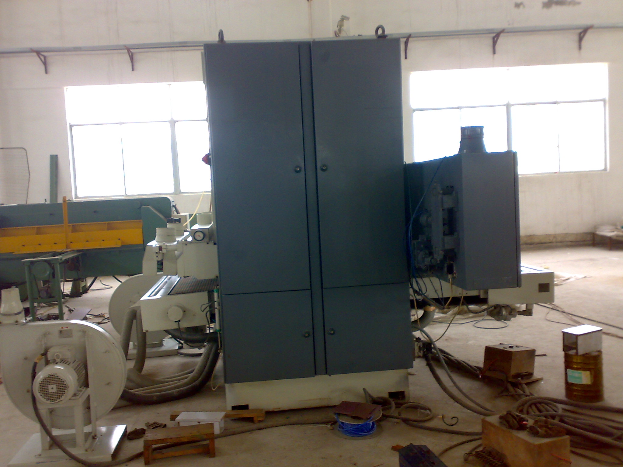

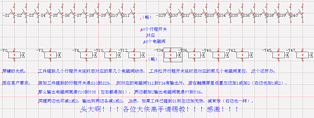

    师付,您可能理解不对,我的是琴键砂光机,家俱厂砂底漆用;
    那40个行程开关是一排,在入口处,板(宽度不同)进时会同时碰到若干个行程开关,假如碰到其中X10-X23,若屏设置:
    左+2,右+2      则输出Y6-Y25
    左-2,右-1        则输出Y11-YY21
    依次类推
    我今天已经把左右都大干零的编好了,其它还在研究,有什么好方法,请指教!

    回复26 、28楼,还是上图清楚一点:
    例:碰到                      X10-X23
    左+2、右+2则输出     Y6 - Y25
    左-2、右+1 则输出     Y7 - Y21

    这是一个砂光机还是啥呀?

    这是一个砂光机还是啥呀?
    是啊!琴键砂光机,意大利生产
    这台机已在去年卖到四川

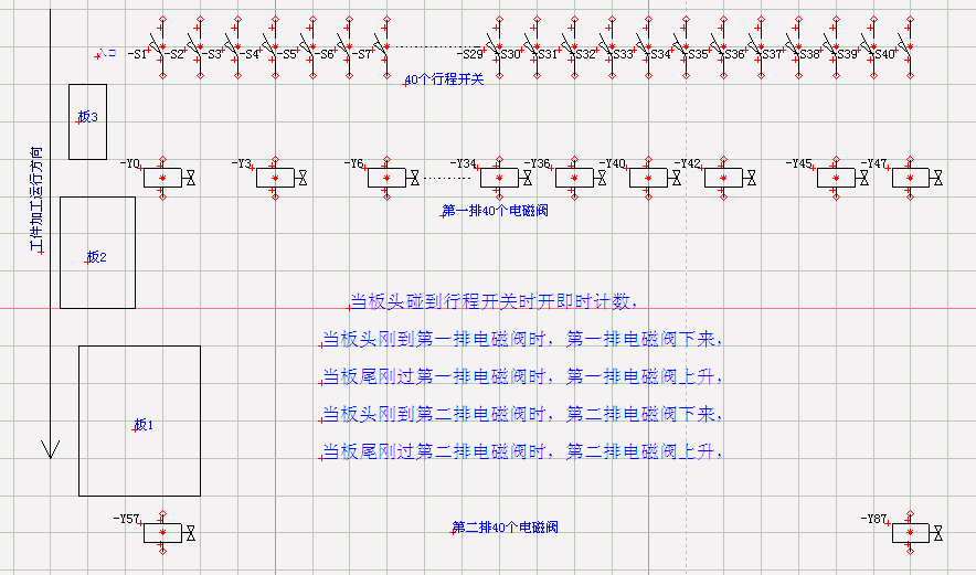

    我给楼主补充一下琴键砂光机 (1300MM为例)
      1.16mm感应开关扫描,22只电磁压块(琴键),每个电磁压块64mm,对应每个压块4只感应开关
      2.通常琴键砂光机用于油漆和木皮砂光,为不至于工件周边被砂穿(通常木板边缘会有形变或者砂带张力影响)所以
        工件前后左右所受的压力需要调整。最难的是不规则的形状,此程序包括张力曲线视为砂光机制造公司机密,国内
        好像还没有一家公司开发出成熟的电磁式琴键砂光机

    35楼  发表于: 2013-01-10 08:35
    哦,原来是两个方向。我之前做过一个项目行走也是用编码器计数,工件宽度跟间隔也是不定,然后有8个工位共8个轴的伺服,应该比你这个复杂。单程序都值10万,所以资料都在公司。
