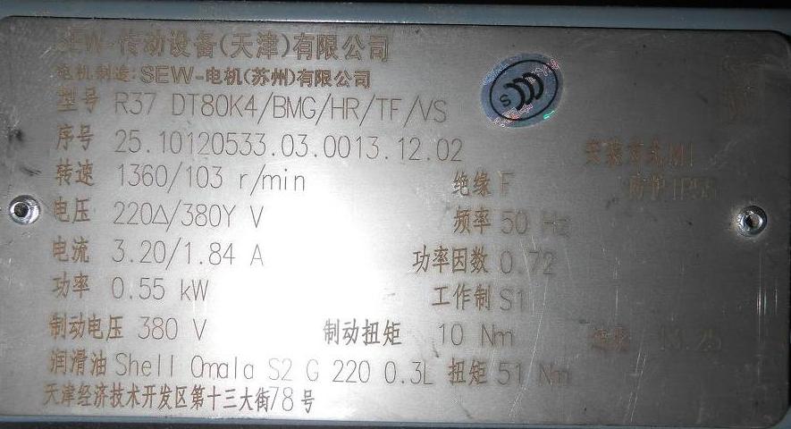

引用第1楼zhong1946于2013-01-01 21:52发表的  :
一个电机的星形与三角形的切换只是电流和功率的变化,理论转速不变的。
这位大佬看看此电机铭牌,帮忙解释下功率的变化?理论转速不变??
