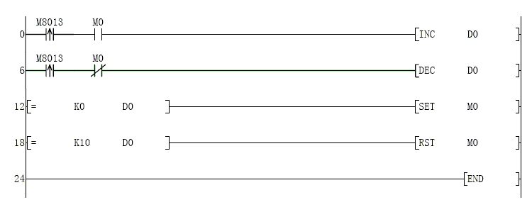

96楼  发表于: 2008-10-14 22:47

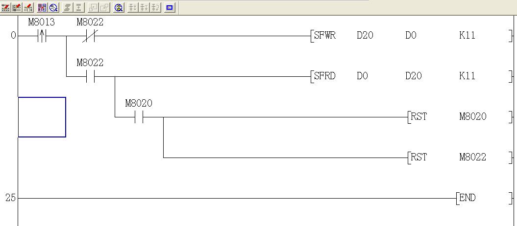

我不知道怎么把梯行图贴上来!

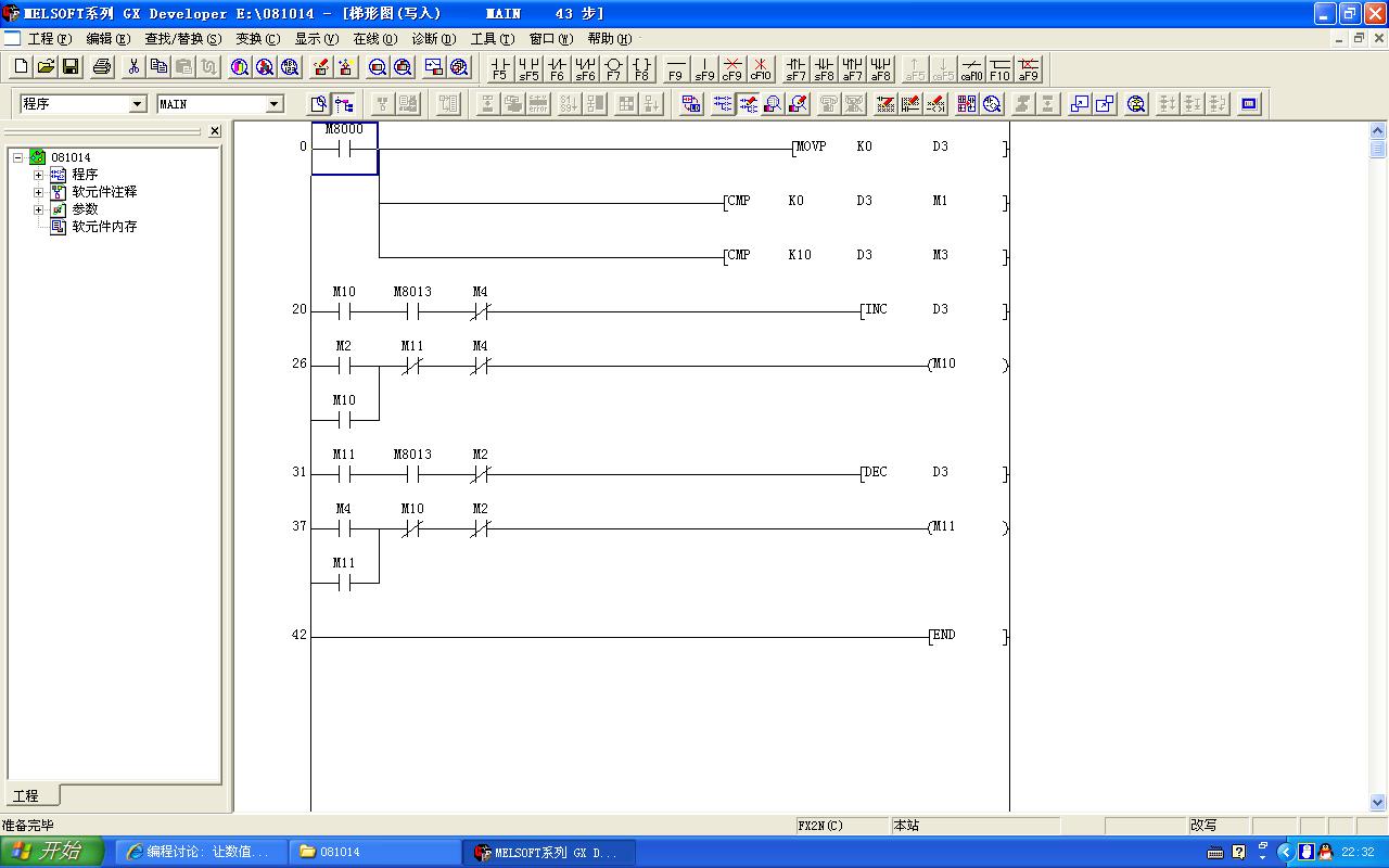

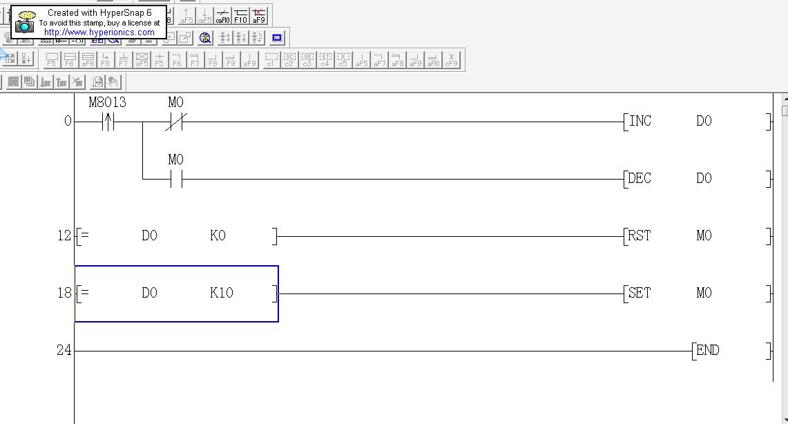

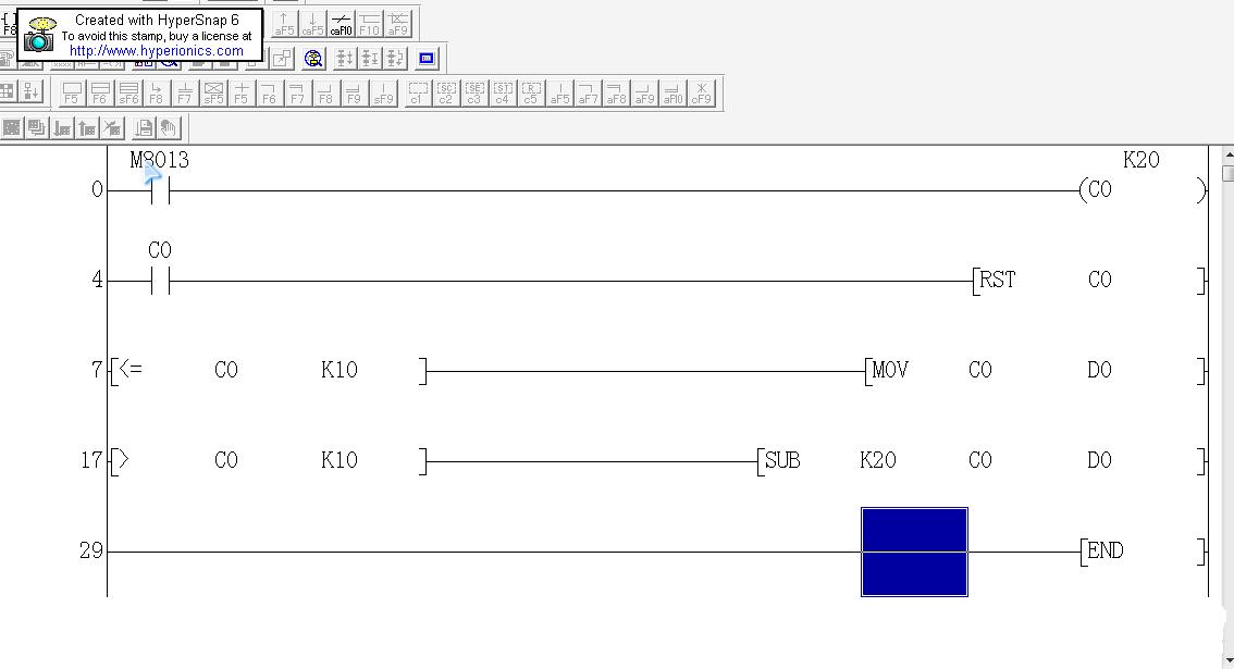

97楼  发表于: 2008-10-14 23:18

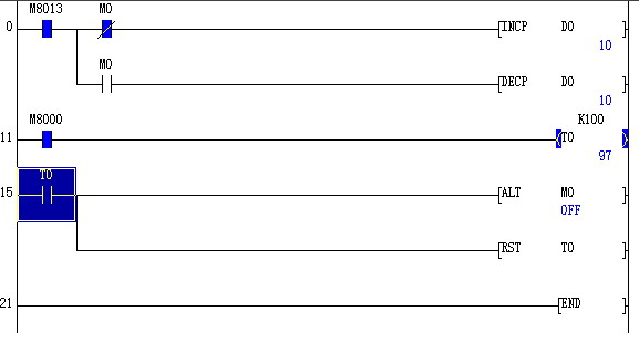

98楼  发表于: 2008-10-17 15:56

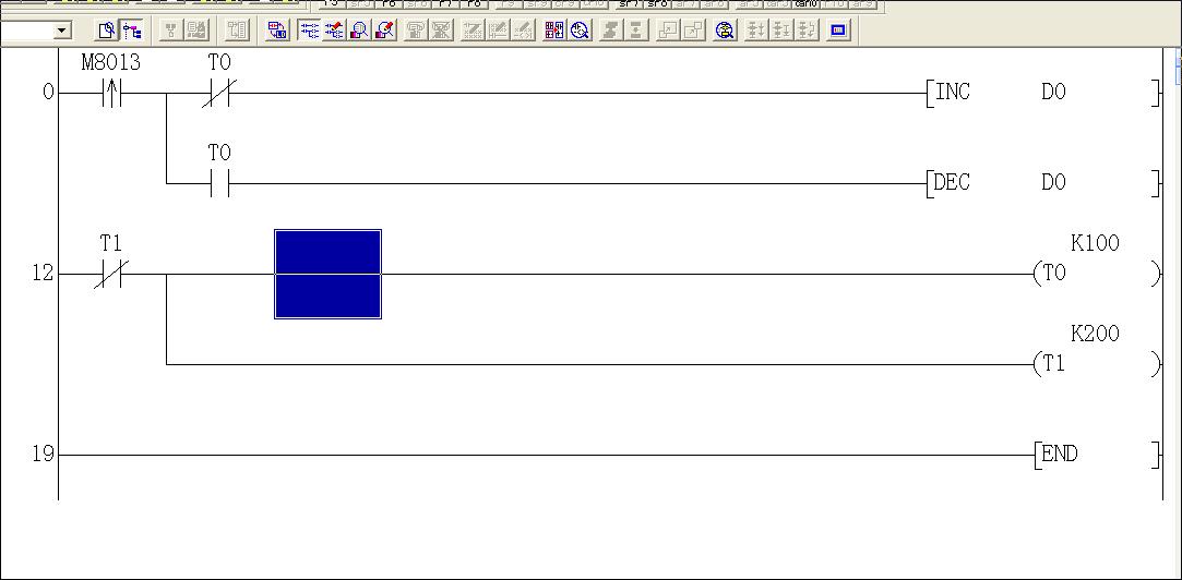

我不知道怎么把梯行图贴上来!

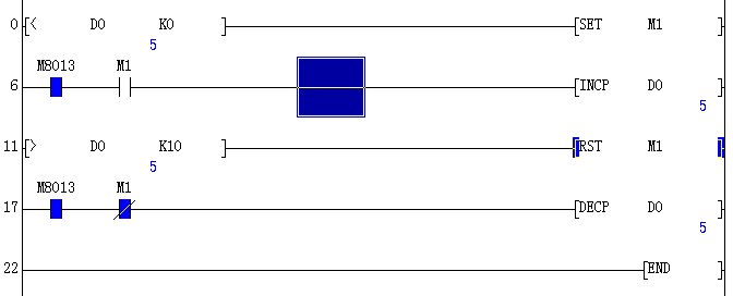

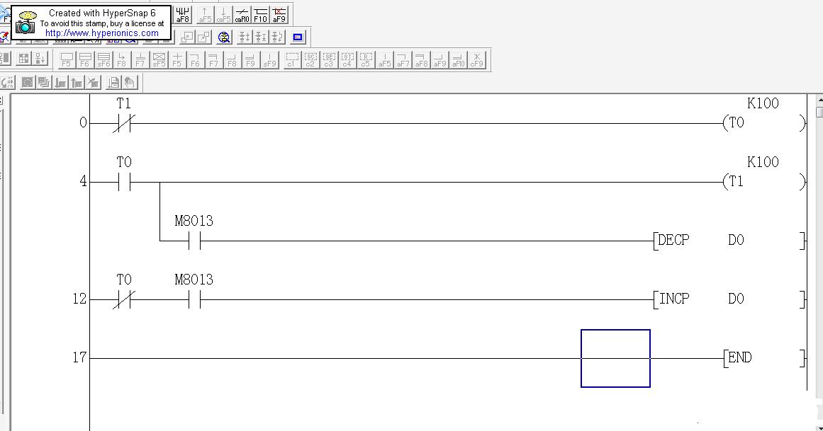

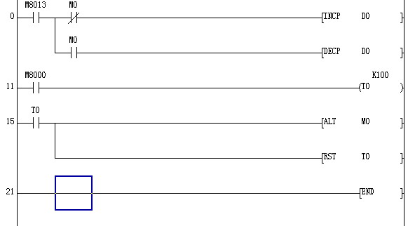

99楼  发表于: 2008-10-17 22:40

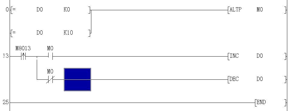

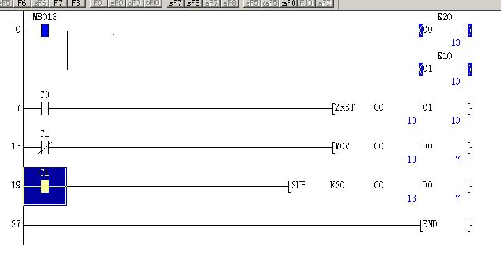

我的只有18点
  • 下载积分:+2(mao20063616)

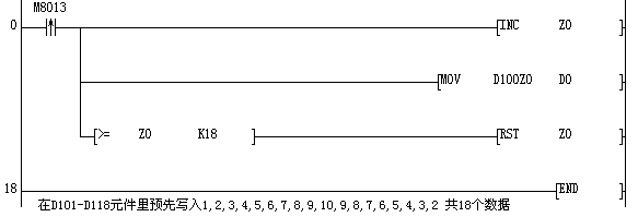

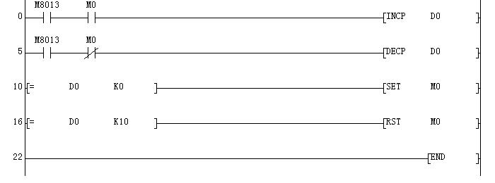

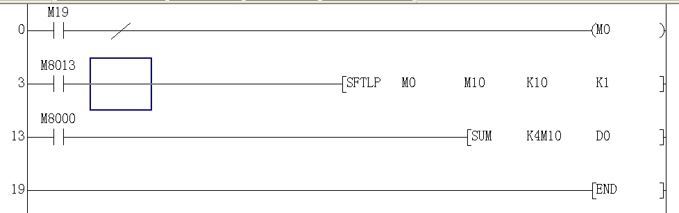

    100楼  发表于: 2008-10-18 20:45

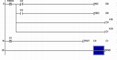

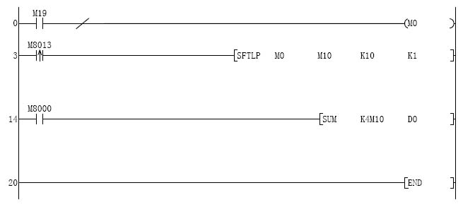

    我的程序最短

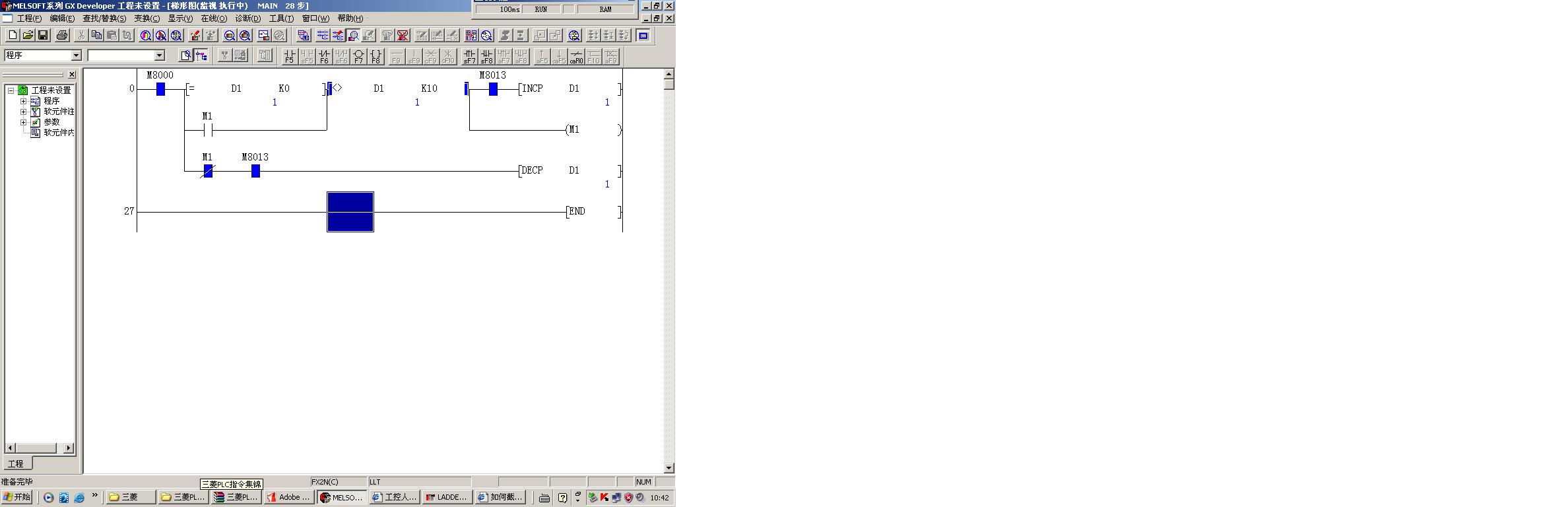

    103楼  发表于: 2008-10-20 10:32

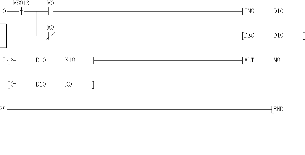

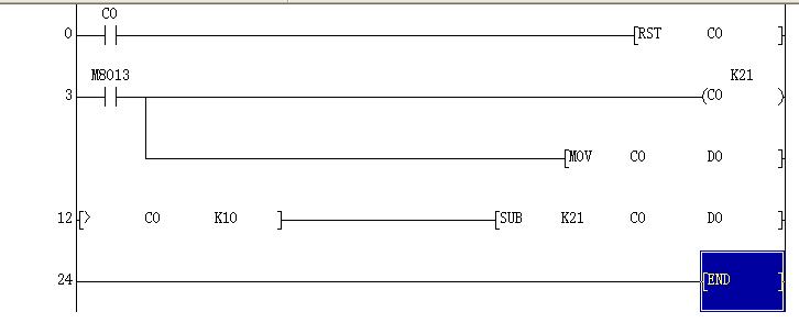

    各位前辈,我也来一个献丑拉

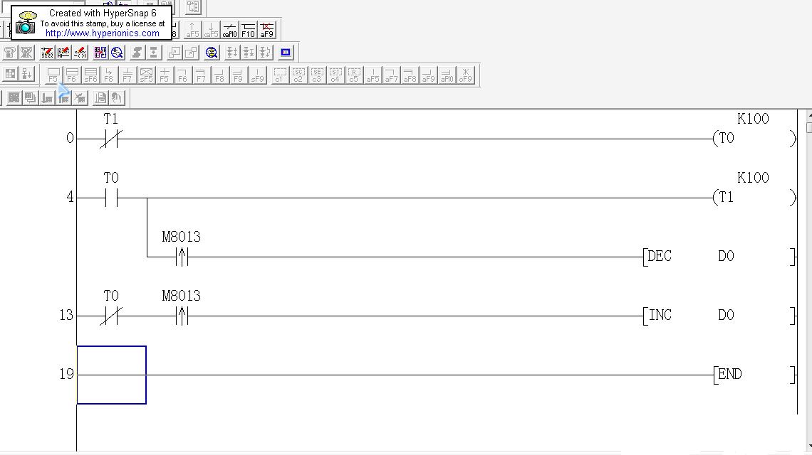

    发不上去啊

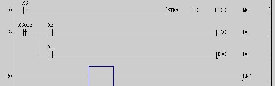

    105楼  发表于: 2008-10-20 10:58
