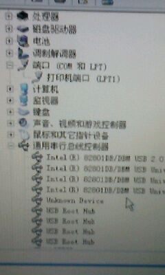

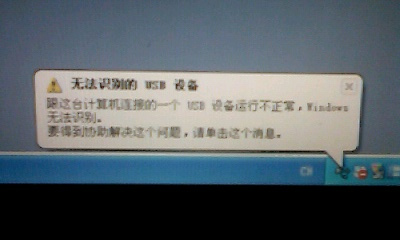

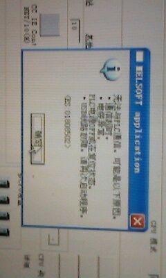

我的电脑和我刚组的Q系列PLC不能连接上,我只用了一个Q38B的基板,一个电源模块,一个Q06HCPU,和一个输入模块一个输出模块,很简单的,但是当我用USB电缆连接时,却怎么都都连接不上,CPU换了三个了,基板啊,电源模块啊 都换了好几个,还有就是我去现场连接机台上面的Q06HCPU,电脑上面什么都不用设置,立马就能连接上,换回来连接我自己的就不行了 ,下面有连接时电脑显示的提示,还请师傅们给点指教!!!不甚感激·······

无法识别的故障不是线的问题就是驱动的问题,我遇到过几次了,装好驱动和更换线,再有的是电脑USB接口,换另一个接口。

那就是驱动的问题,不是主板的USB驱动,而是三菱的驱动,要找到才行,用驱动精灵也无法用

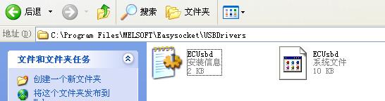

我今天也遇到这样的问题,就是USB不能识别,以前都装好的,今天还上传下载几次程序,不知道什么原因突然就不行,然后怎样搞都不行,最后就在硬件上,把驱动重新指向驱动所在的文件夹,安装就可以
