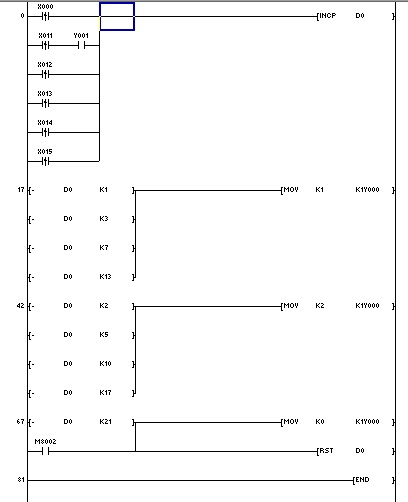

12楼  发表于: 2012-12-21 14:54

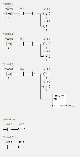

我也来一个 ,有注释
附件: 1234.rar (10 K) 下载次数:34
  • 下载积分:+5(shi2999) 热心助人!能用

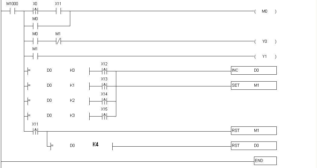

    13楼  发表于: 2012-12-21 16:58
    用台达编程软件试着编了个,能基本满足要求。
    因发图不便,已经转化为指令形式:
    LD    M1000
    MPS
    LDP    X0
    AND    X11
    OR    M0
    ANB
    OUT    M0
    MRD
    AND    M0
    ANI    M1
    OUT    Y0
    MRD
    AND    M1
    OUT    Y1
    MRD
    LD=    D0    K0
    ANDP    X12
    LD=    D0    K1
    ANDP    X13
    ORB
    LD=    D0    K2
    ANDP    X14
    ORB
    LD=    D0    K3
    ANDP    X15
    ORB
    ANB
    INC    D0
    SET    M1
    MPP
    ANDP    X11
    RST    M1
    AND=    D0    K4
    RST    D0
    END
    请高手指点!

    14楼  发表于: 2012-12-21 18:45
    引用第13楼dream2012于2012-12-21 16:58发表的  :
    因发图不便,已经转化为指令形式:
    LD    M1000
    MPS
    LDP    X0
    不对。

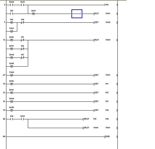

        这个是三菱的  参考一下吧 我自己试了OK
    附件: 小车运行.zip (12 K) 下载次数:22
    学习经验

    18楼  发表于: 2012-12-24 08:44
    shi2999
    台达的那个仿真通过了,不知道你说的不对是指哪里?

    19楼  发表于: 2012-12-24 09:14
    hlyhfj
    看了程序,小车貌似一直在X2跟X1之间徘徊;
    程序写得简单,但是达不到要求哦

    20楼  发表于: 2012-12-24 09:23
    引用第18楼dream2012于2012-12-24 08:44发表的  :
    shi2999
    AND=    D0    D4
    你的D4是何东西
    dream2012
    发帖数量: 143 个
    工控威望: 277 点
    下载积分: 1268 分
    在线时间: 160(小时)
    注册时间: 2011-10-17
    最后登录: 2020-06-26
    查看dream2012的 主题 / 回贴
    21楼  发表于: 2012-12-24 09:42
    AND=    D0    K4
    写错了,呵呵

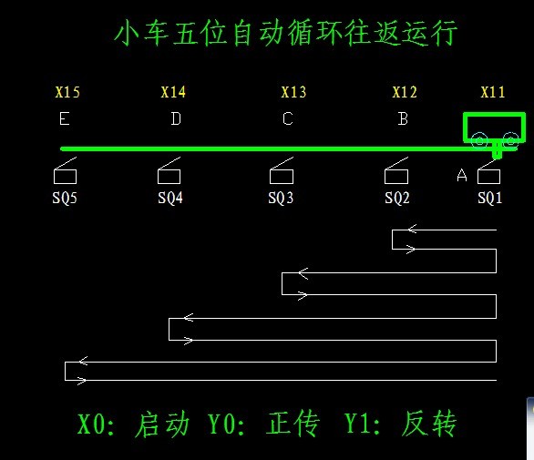

    23楼  发表于: 2012-12-25 14:34
    一楼师傅,发的那个图和我以前在培训的时候,老师出的一个题一模一样,只不控制要求不是所说的一按启动小车就在轨道上按照X11至X15之间来回运行,以前的控制是小车停在任何一个位置,只要一按X11——x15任何一个按钮都可以把小车叫到所按的位置,
