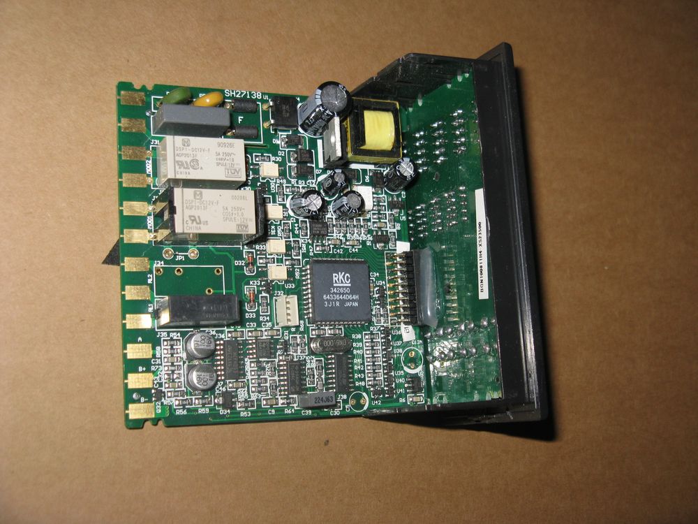

板子上的IC芯片印有RKC字样。

看字母像假的

RKC的表是用了好多年了,但是到现在还真不知道怎么去分别真假。有没有高手指点一下呢????期待中

拆开看焊点,假的做不好,一对比就知道了

CPU上有RKC为真
这样判断不行吧?

拆开了一个再看看

RKC有假的吗?  谁能造的出来?
山寨的倒是挺多吧!!!外型都是仿RKC  但还都有自己的牌子

像山寨的

    继电器座,用光耦驱动继电器,电源变压器旁边多了一只稳压集成类的中功率管,显示面板插件为什么要用硅胶粘上,MCU明显被打磨过(原装应该是64脚),电源的滤波电容,还有很多东西变了
