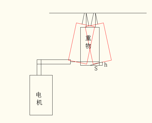

一个电机拉动重物摇摆的机构。s 它的水平位移 h 它的垂直位移量
我这样算对不对?G=15000N  h=tan30 *s=86.6mm  提升重物功率 p=w/t=GH/t=1299N*M/t
t=0.5s  p=2.598kw   n=60/4/0.5=30r/min  取电机功率5hp  i=1500/30=50  效率为0.8     则减速机出轴转矩T=9550*5hp*0.746*50*0.8/1500=949NMt=1S     p=1.299kw   n=15r/min                   取电机功率2hp   i=1500/15=100 效率0.8       则减速机出轴转矩T=791NM
