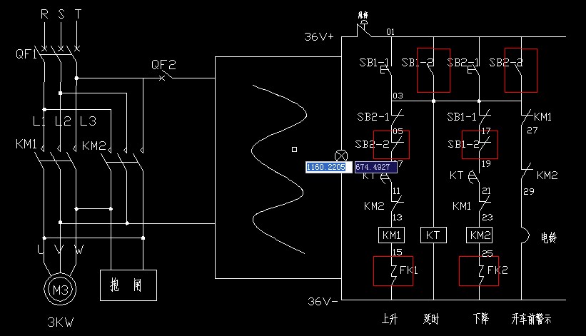

两个接触器(各两对常开和常闭),一个时间继电器(各两对延时常开和常闭),两个按钮(常开常闭互锁),一个电铃,控制要求:按下SB1电铃响3S后KM1吸合,松开SB1,KM1放开;按下SB2电铃响3S后KM2吸合,松开SB2,KM2放开;KM1和KM2不能同时吸合,画出最简单安全的控制电路图。。。。这是我们刚进电工班的入班必会题,也就是面试题目,大家不妨入手试试看,也可以上传电路图给大家学习学习,,,,哈哈.......

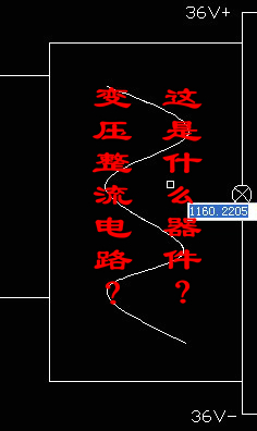

    2楼  发表于: 2012-11-20 09:43
    如果是“变压整流”电路的话,此电路不能工作。
    因为,这个变压整流电路的工作前提是KM1或者KM2必须工作,也只有当KM1或者是KM2工作以后,其主触点才能够闭合,才能够为变压整流电路构成工作回路,才能够为控制电路部分提供工作电源(36V)。
    但是,按照楼主给出的这个电气控制原理图来看,正是由于KM1或者是KM2的主触点没有闭合,变压整流电路并没有工作,控制电路部分无法得到工作电源,KM1或者是KM2接触器的电磁线圈也不可能得到工作电源。所以,此控制系统不能运行。

    我个人认为,楼主提供的附图在图形的绘制方法以及文字符号的标注方法方面,还有一些需要完善的地方。下面,仅限于从“绘制方法”和“标注方法”这两个方面来与楼主探讨:(控制原理的问题,在后面的跟帖中再行讨论)
    *1:引入电源的文字标号应该是:L1、L2、L3。
    *2:3P空气断路器图形符号中的“联动线”应该是“点划线”或者是“虚线”。(“实线”表示的是“导线连接”)
    *3:QF2单P空气断路器图形符号中的“开口方向”绘制错误。(对比一下QF1的绘制方法)
    *4:主电路中“线号”的文字标注方法应该是:U1、V1、W1;U2、V2、W2……
    *5—*6:交流接触器主触点的“联动线”应该是“点划线”或者是“虚线”。(“实线”表示的是“导线连接”)
    *7:变压整流电路的绘制过于草率了。(好像没有“随意式波浪线”的绘制方法吧)
    *8:“急停按钮”图形符号中的“附加图形”绘制错误。另外,急停按钮的文字符号标注应该统一归类为“按钮类”的文字符号。
    *9—*12:“复合按钮”的文字标注应该是:SB1-1、SB1-2、SB1-3、SB1-4。这样标注的具体表示是:第1个控制按钮的第1组触点、第2组触点、第3组触点和第4组触点。各组触点的控制功能由其图形符号具体表示。在“复合按钮”图形符号的绘制过程中,同一个按钮中控制功能完全相悖的图形符号,不能以相同的文字符号标注。例如附图中的SB1-1。(两处、功能相悖)
    *13:时间继电器的图形符号绘制不完整。(通电延时型的还是断电延时型的?)
    *14:—*15:“FK1”和“FK2”所示的图形符号与文字符号是哪一类的器件?我个人猜测,可能是“熔断器”。如果是熔断器,图形符号与文字符号的标注是错误的。其文字符号是:FU1、FU2。况且,在这个控制系统中使用一个即可。该图形符号绘制的位置:36V+端与急停按钮前端之间。
    *16:“电铃”的图形符号与文字符号绘制错误。
    *17:控制电路的回路线没有标注“线号”。
    *18:附图中“T”字形连接处不需要绘制“连接结点”符号。若以此图的绘制方法,还有N个这样的连接点没有绘制。
    以上纯系我个人己见,仅供参考。不当之处,欢迎楼主和各位朋友指正并参与讨论。

    5楼  发表于: 2012-11-21 05:05
    引用第17楼scw威伟于2012-11-20 20:29发表的  :
    11楼的,当合上QF2变压器就工作 了,开始供电了
    闭合QF2以后,变压器就工作了?

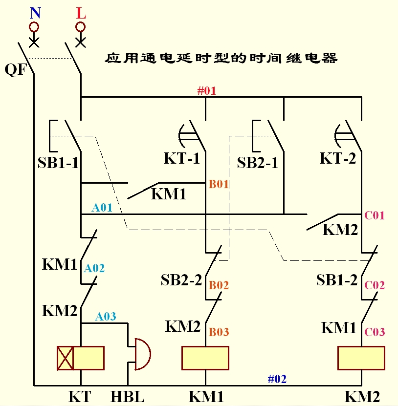

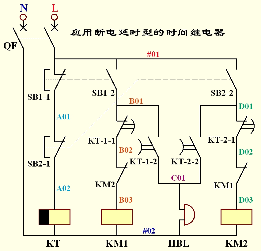

    7楼  发表于: 2012-11-22 19:12
    引用楼主scw威伟于2012-11-18 11:34发表的 简单的正反转控制. :
    此题目看似简单,其实不然。因为:
    1、可应用的“两个接触器”电磁线圈的工作电压、电源种类没有说明。
    2、可应用的“一个时间继电器”是什么类型的(通电延时型或断电延时型),以及工作电压、电源种类没有说明。
    3、在“按下SB1电铃响3S后KM1吸合,松开SB1,KM1放开”和“按下SB2电铃响3S后KM2吸合,松开SB2,KM2放开”这两项要求中,没有提出按下SB1或SB2按钮、电铃鸣响3S后是否还是继续鸣响的明确要求。
    4、在“松开SB1,KM1放开”和“松开SB2,KM2放开”这两项要求中,没有提出在KM1或者是KM2“放开”后,电铃是否还是继续鸣响的明确要求。
    上述各点的提出,并非什么“吹毛求疵”。我个人认为,在“应试”时,除了要请对方把控制要求尽可能完全地表述清楚以外,我们还应在做好各项准备的前提下,把将要遇到的问题和解决的方法尽可能地考虑周全,这可就不是一张图、两张图或几张图就能够完全包含的。
    设想一下:
    假如我们在与客户签订了一份表面上看似非常简单的项目合同后,而实际面对的恰恰是一个既“刁钻”又“苛刻”的客户呢?
    假如我们是在参与一次“全方位”的职业技能竞赛或者是岗位竞聘呢?
    我们中华民族的经典宝库中有这样一句警示名言:“不打无把握之仗,不打无准备之仗”。当我们保持一个良好的心理素质,并且已经具备一定的职业技能“有把握”去应对时,还要做好严谨细致的准备工作。
    “不怕做不到,就怕想不到”。
    根据楼主在本“主题帖”中提出的“概略”要求,仅从我个人所能够考虑到的几个方面,已经绘制了9张不同控制方式的继电逻辑电气控制系统原理图。在这里,仅贴出其中两幅控制电路的原理图,一份应用的是“通电延时型时间继电器”,另一份应用的是“断电延时型时间继电器”,供楼主参考(主电路从略)。错误之处,请楼主和各位感兴趣的朋友多多指正。
    另外说明一点:在手动控制方式中,不需要设置“急停”按钮的。
    仅供参考。
