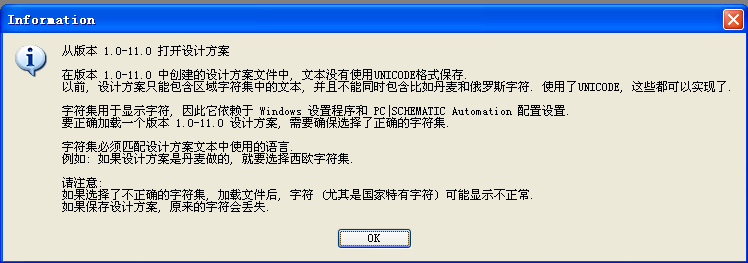

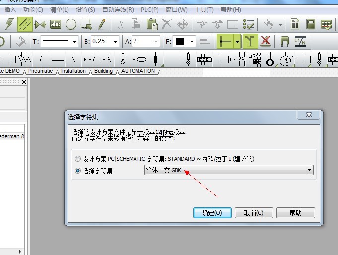

用新版PCSchematic的软件打开了 就版本画出来PCSchematic的图纸 乱码怎么处理啊
请看下面邮件,图片
