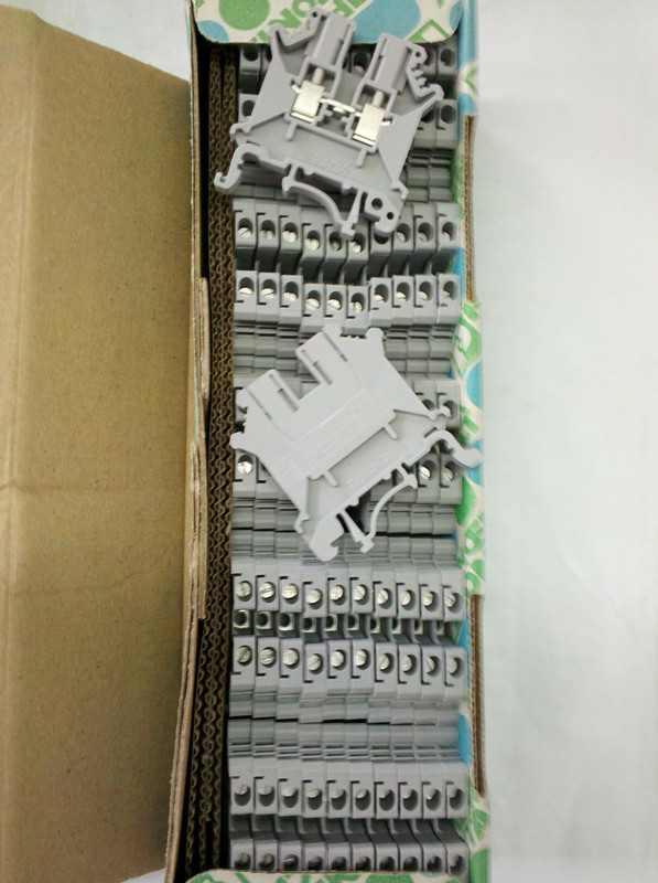

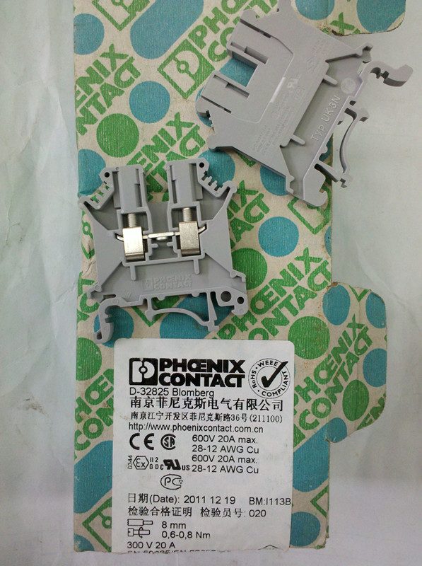

端子用的是魏德米勒的嘛

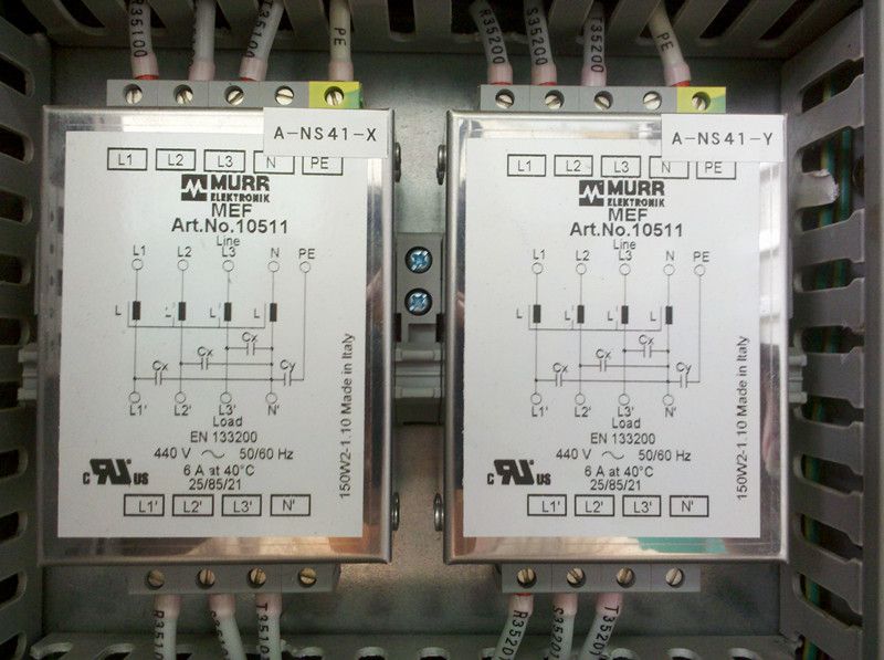

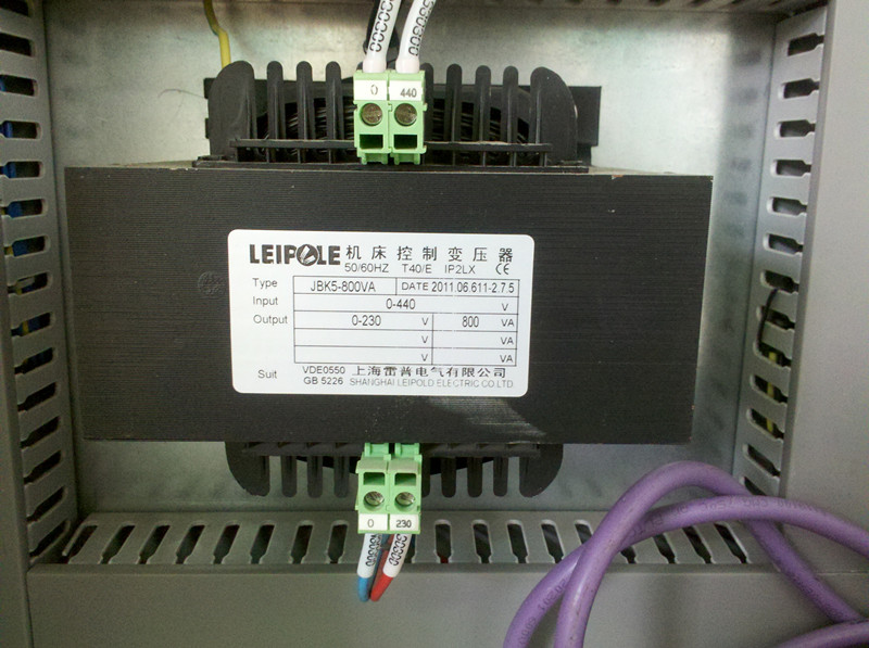

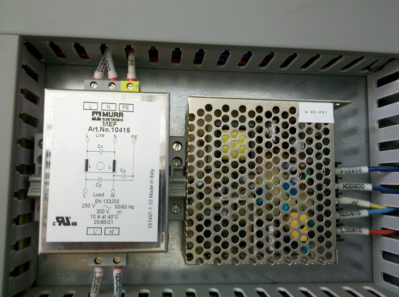

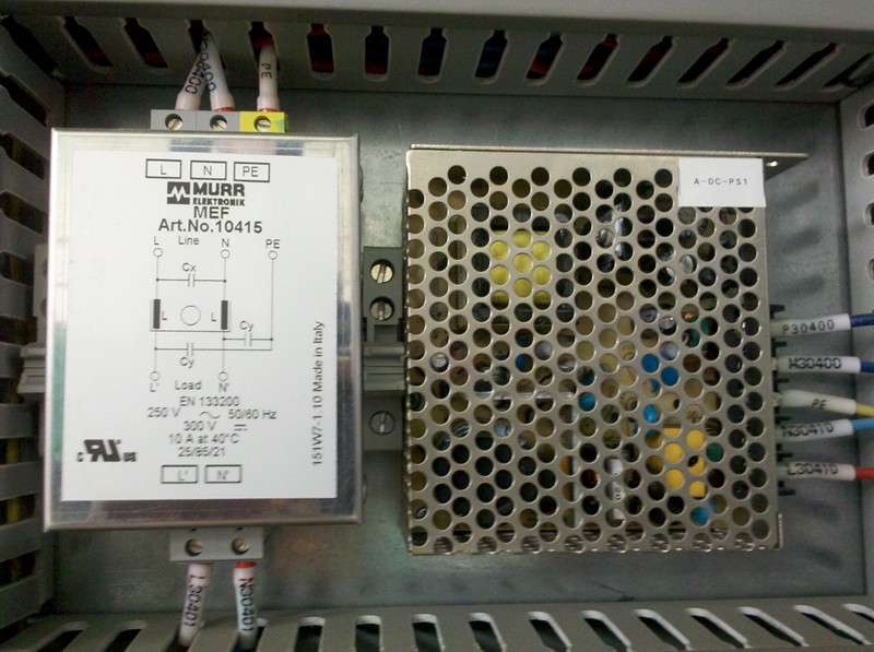

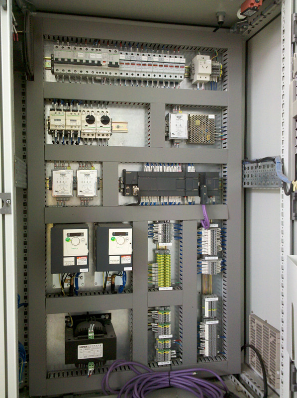

引用第2楼ymr78419972于2012-08-28 08:33发表的  :
柜子挺好看的呀,就是不知道你下面那个像变压器的是干什么的,要用这么大的变压器,还是电抗器?变频器上面那两小的看不清楚,难道也是开关电源?不是吧。三进三出,难道是保护变频的?
呵呵,那个像变压器的就是变压器,380V变220V的;上面那2个小的是3相滤波器!

柜子挺整洁的

我认为还不错,国外的电控柜都差不多是这样的布局,

佩服,不过排版再完美一点就更好了

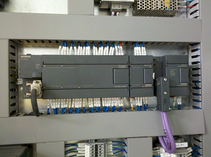

不是线槽问题,整体布局须重新规划

总体还可以吧  线路整齐   看的还比较舒服

22楼  发表于: 2012-08-29 12:38
是我的话 的一排装一部分空气开关,右边来一个大变压器。第二排把剩余的空气开关和接触器。开关电源装一起第三排装滤波器以及PLC,其余两排接端子排,上面控制信号,下面主电路端子。
