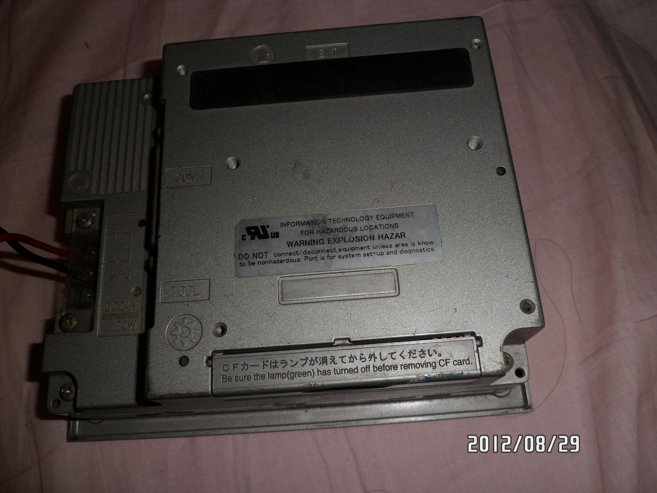

屏上已经看不到型号,标签都没有了。故不知是什么型号。后来问了原来跑供应的,他说可能是2301的,也不能确定。现在软件 下载后还是连接不上,估计还不是这个型号的。不过还是要谢谢版主的建议和帮忙!!!
传程式到电脑中不管是啥型号?除非不是2000系列内的(更老的),一般读程式是没有问题的,你的TOOL口是否有圆形类似于三菱FXplc的端口,这个屏要是用他本身的专用电缆才能通讯,若你的人机有网路接口,也可利用这个,这个读比较快,若你的是TOOL口是USB的说明是3000系列的也要使用专用的通讯线才行或者使用网路接口

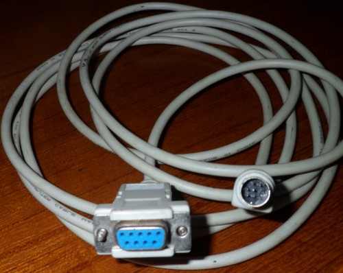

引用第16楼zjgsaaazcc于2012-09-12 19:47发表的 :
人機數據線是原来电工用过的,不知道什么型号,我打开看了一下,里面有芯片的 ,
數據線应该是没有问题

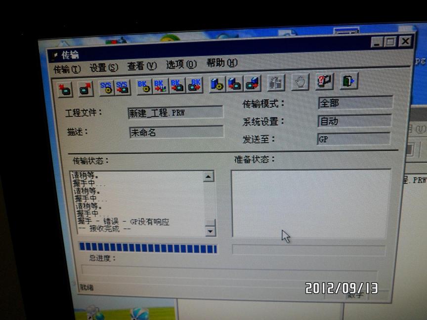

1.请将你的数据线贴图上来看看
2.请将传输时的异常图片贴上来

引用第18楼zjgsaaazcc于2012-09-13 20:46发表的 :
[attachment=92251]
看样子是台制的数据线,你还有被人机可以测试吗?请将你出现问题的贴上较为详细的图片,以便分析原因

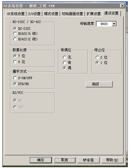

1.請檢查你的軟體中的通訊參數設定?
2.你的電腦是否有串口?若沒有USB轉RS232驅動安裝是否正常?
3.最好是找另一台2000系列試試你的GPW-CB02數據線是否能正常使用?
