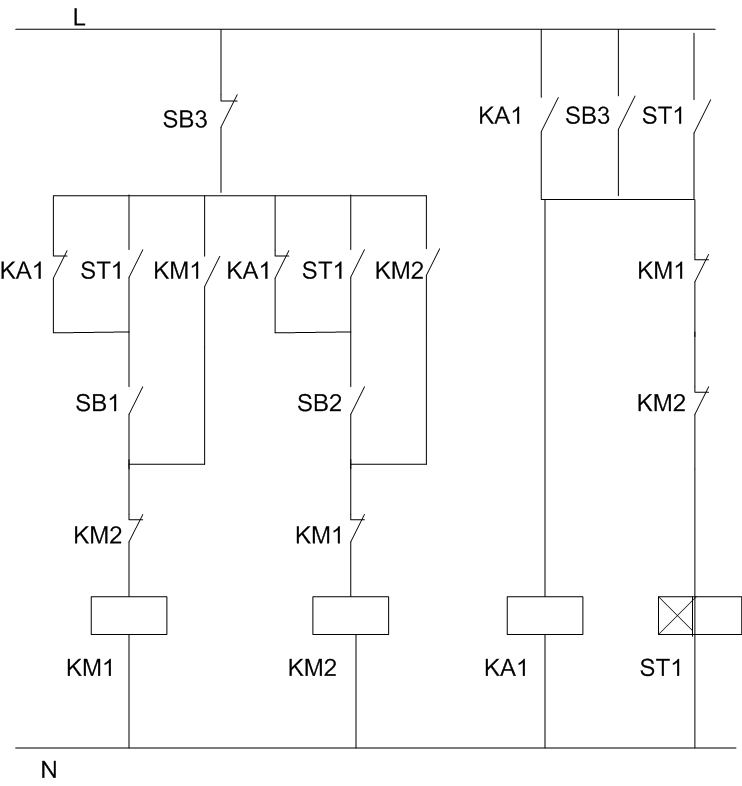

请问老师用一个时间继电器能实现延时正反转吗

用一个时间继电器可以实现正反转延时开机,但要加个中间继电器,中继的作用是初次开机不用延时。停止按钮用一开一闭的,开路启动时间继电器,时间到了正反转按钮启动才有效,用正反转接触器辅助触点断开时间继电器线圈

能给个图吗老师

看看这个图
