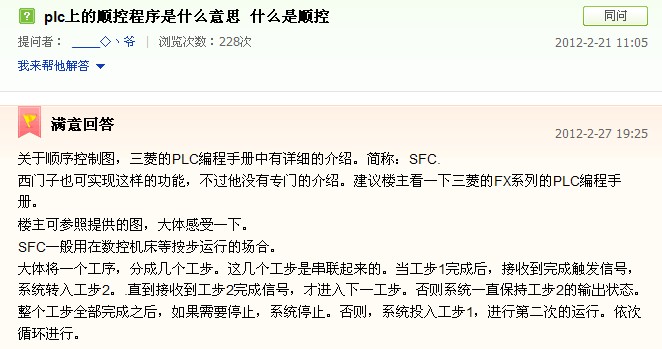

22楼
发表于: 2012-08-14 18:35
刚百度了一下,还没弄懂什么叫 顺控程序,唉
要控制1个气缸作动有很多种方法去写程序,可以用继电器接法的去控制 可称为顺控------------ 这句话我还是不理解。
我抓了张 百度 来的图:
看来看去,不还是SFC吗?
我真的搞不懂了啊!!
无语了。好了别讨论了,越说越乱了啊!
[ 此帖被meipingboy在2012-08-14 18:41重新编辑 ]
活到老学到老:还有 8 分没学到

23楼
发表于: 2012-08-14 19:47
所有用PLC控制的自动化设备一定会用到顺控程序,不管你用到伺服还是变频器之类的。设备上各部件动作要按顺序串起来才能够使设备完整的运行,大义上这就叫顺控。
