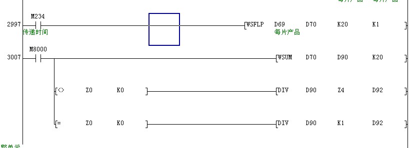

十楼,题目说的很清楚,所有的查询与保持都是程序来做,别和我说什么配方,表单查询.一个指令能完呢事何必要搞那么复杂嘛.问题是给你的就一个三菱和一个文本显示器.按思路能做到么.你!!!题目说的很清楚了.如果你用梯形图,我就直接鄙视你了!!!!!

还有九楼呢,什么叫写到俩个寄存器只清除一个.不晓得字左移吗?

    呵呵,第一我要想说如果一天记录过三次产量我的数据查询要返回三个值,也就是说数据查询时如果我查询到待查日期后只说明查询到了一个记录,这时还的继续查询第二个第三个,然后把查询到的所有结果显示到文本显示器上,注意是文本显示器不是什么有什么配方表单什么功能的触摸屏,问题的关键是你待查询日期的返回数据个数不确定,怎么解决?
