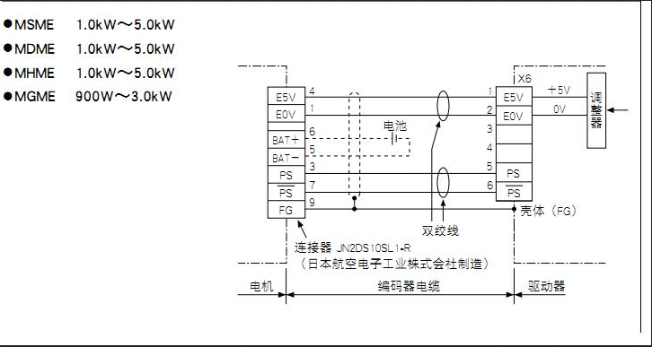

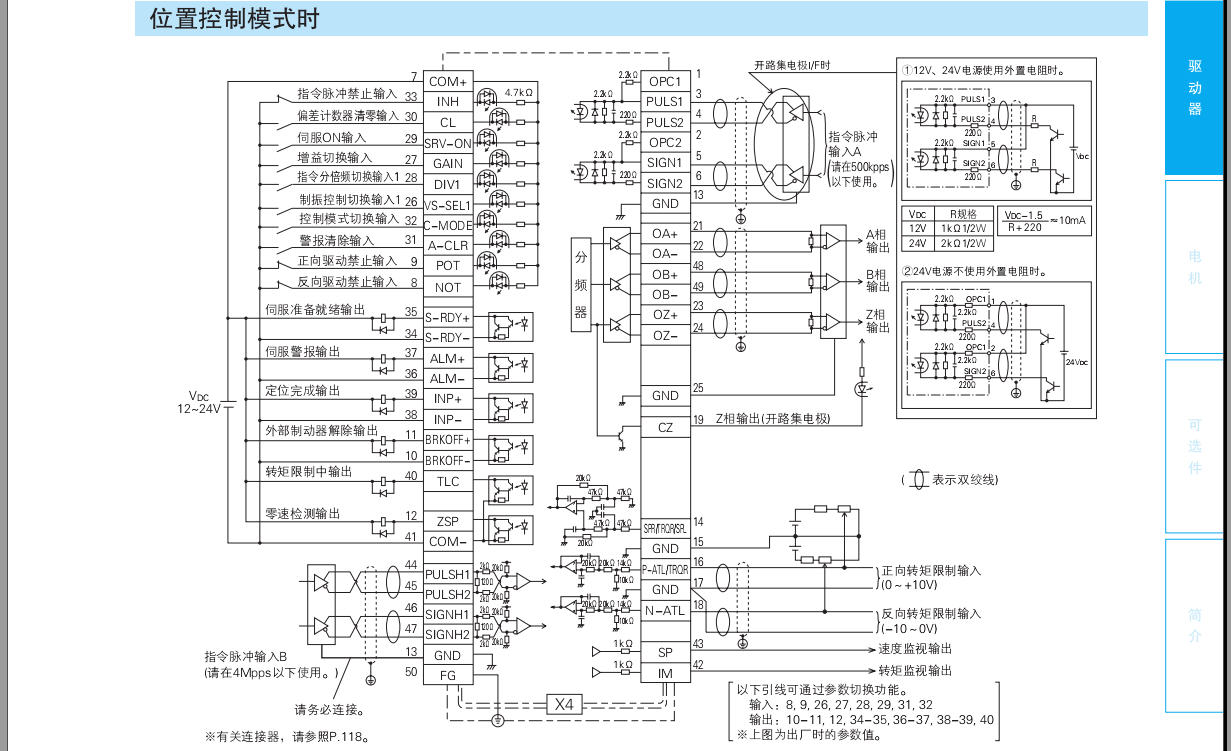

本人新手,刚买了台松下A5伺服,但对于连接器X4,X6的配线还是不太懂,X6有6个针脚,分别是上面三个下面三个,怎么与123456联系起来的呢?而要和其相连的电机却有17个针脚,分别是从A到T,又怎么与E6V,E0V,SP,非SP联系起来的呢?看说明书也没详细说明,求大侠们帮帮忙,越详细越好。另外用伺服做位置控制模式,一般X4需要接那些引线呢?谢谢了先
