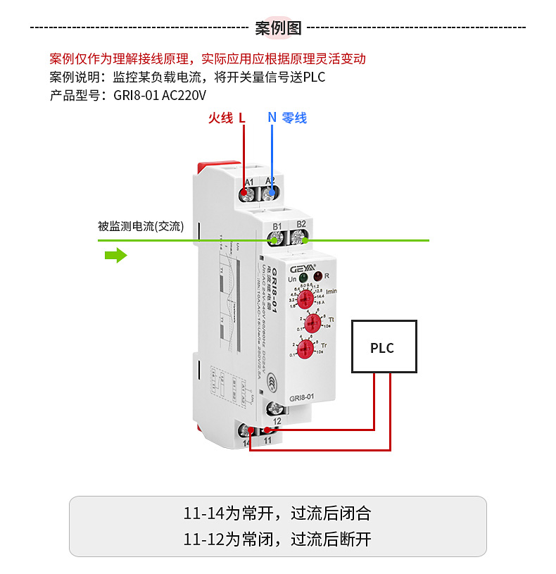

31楼  发表于: 2022-03-01 13:07
淘宝搜加热器断线报警器,炜固有一款

33楼  发表于: 2022-03-05 13:22
   电流开关呗,设定电流,小于这个设定电流就动作,当然还可能需要电流互感器,毕竟电流开关的范围是有限的几个
不过如果考虑成本还是可以加热器断线报警器吧,原理是一样的,成本会低一点

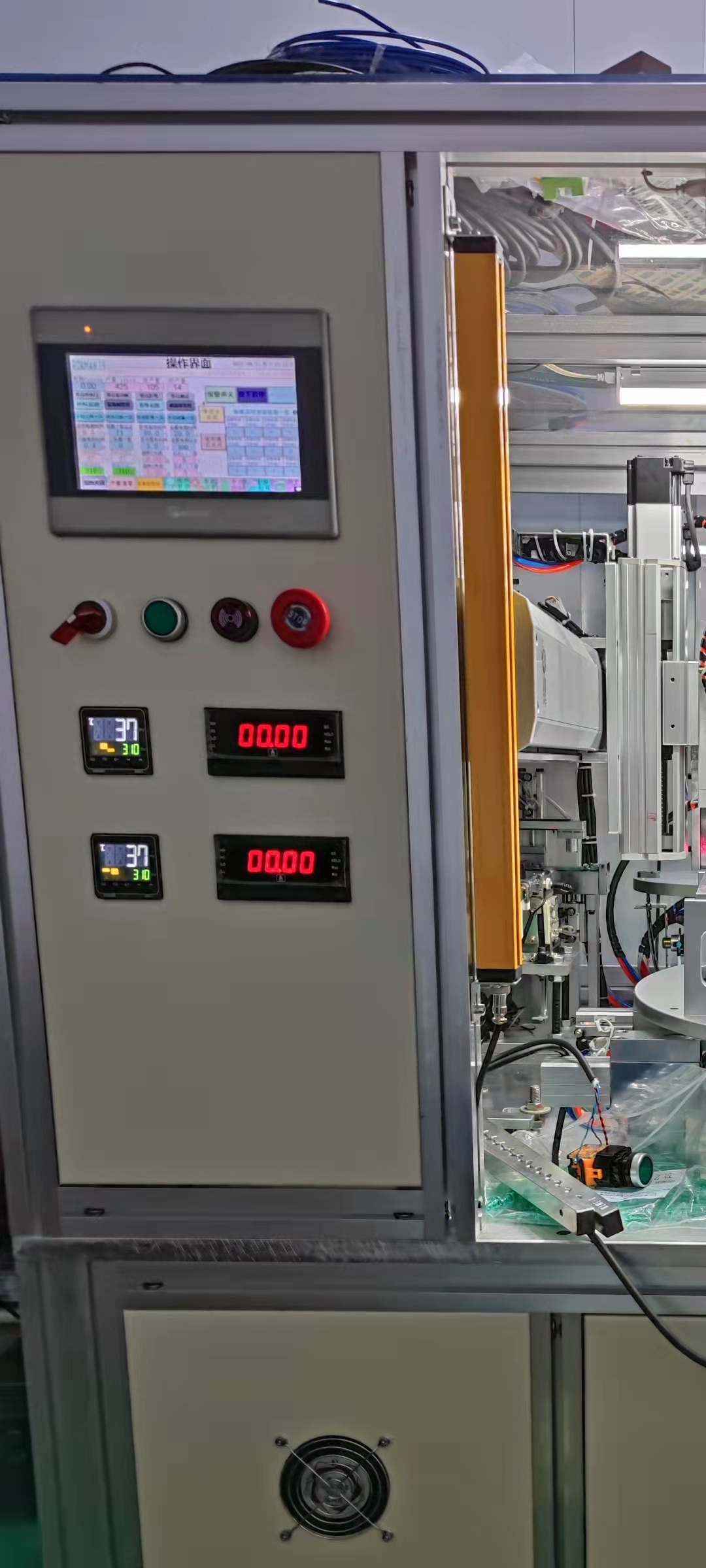

35楼  发表于: 2022-03-05 13:47
我们当时加了电流表,并在屏幕显示电流值,设置电流范围
