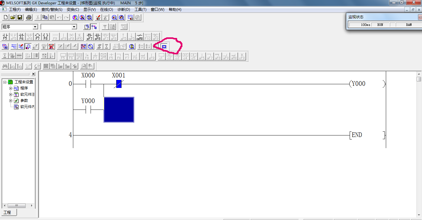

安装好仿真软件后,按这个图标就可以仿真了

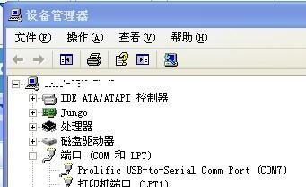

查一下设备管理器,如图(COM7),也可能是别的,在GX Developer中指定这个端口。
