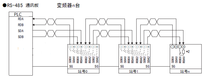

    请问PLC和变频器是怎么接线的?真心求教

    PLC和变频器接线

    我现在觉得变频器没有设定好的可能性大    刚刚自己写了一个  情况还是一样的~~PLC 通信格式 D8120  H0C96    变频器里设置如下  先有把变频器初始化 再断电复位
    PR117  :1
    PR118:192
    PR 119 :10
    PR120:2
    PR:121:9999
    PR122:9999
    PR123:9999
    PR124:0
    PR:79:1 高手们再帮我看看哪里设置有误 或者有什么参数没有设置~~多谢

    电机没有运转~~我就把水晶头从变频器上拔了出来~~再把变频器的操作面板(PA02)安装到变频器~~奇怪的是电机运转了  ~~面板上我没有任何操作
    描述有问题   1,你说485的灯亮,闪烁,你如何给启动信号的?是PLC仿真强制还是外部多功能端子?
                 2,水晶头拔出来,装上面板,参数PR79为几?1或0?还是2以上?
                 3,正转,停止,反转一样现象是什么意识?你可以面板操作正反转吗?
    我来分析一下,变频器会自动运转在你的水晶头拔了的情况下不可能是PLC程序问题,没有触碰面板就运转,可能是变频器的PLC运行参数被误设定。
        最后想问一句,变频器通讯出来水晶接头可是没有其他任何线哦。你有节其他线吗?

    23楼  发表于: 2012-07-29 08:44
