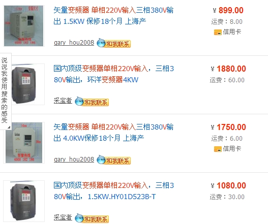

引用第15楼坚士人于2012-07-12 08:37发表的 :
不用怎么改变,単相220V作电源通过变频器驱动三相380V普通电机.台达.松下都有这样的变频器.方便没三相380线到的地方用.
确实如此。什么也不用改,主要是选对变频器!
楼主只要淘宝上搜一下,啥都有了!我帮你的搜了一下:
活到老学到老:还有 8 分没学到
