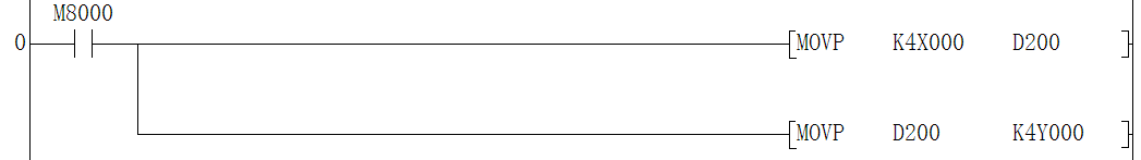

引用第4楼狗蛋大兵于2012-06-28 09:13发表的  :
不对啊  按钮松手 你的灯就熄灭了  例如  你按下X0  Y0 亮  再按下 X3 Y0灭 Y3亮
大家想做此题休闲一下.请把楼主的这个问题看明白.往往简单的题大家都容易忽视.不太认真看题意.就做题.所以往往错的都是简单题.就像高考.丢分的也正是这些简单的题.哈哈.........

15楼  发表于: 2012-06-28 11:34
我可能没听懂楼主意思,我反复看了题目。感觉我的第二个应该是对的呀?
我仿真后结果如下:
按X1   Y1亮  松开X1,Y1还亮
按X2,Y1灭,Y2亮。松开X2,Y2还亮
按X3,Y2灭,Y3亮,松开X3,Y3还亮
这样是不是楼主的要求?如果不是,请用告诉我X和Y的对应关系,我思维有点僵硬,要很详细说我才能听懂。

16楼  发表于: 2012-06-28 11:57
已验证站长的第二个程序功能和楼主的一样.目前可算程序步数最少.并满足楼主题目要求功能的程序.哈哈........

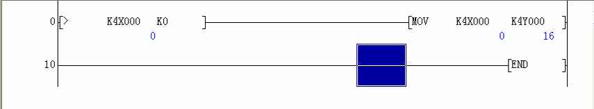

17楼  发表于: 2012-06-28 13:12
站长果然历害,我苦思冥想也没有想出来,虽然不会做,还是喜欢给别人找问题,站长第二个程序还是有一点点问题,
16位数据最高位是代表符号的,所以当X17按下去的时候,K4X000  是负值,小于0。改为不等于0时,

    18楼  发表于: 2012-06-28 13:26
    问一个我还没想明白的问题.监控程序时发现,当接通X4时,发现K4X000是16,而K4Y000里的数据也是16,而对应输出点是Y4.请问它内部是怎样转换与对应输出关系的?输出点又是怎么保持输出而不断开的?

    20楼  发表于: 2012-06-28 14:13
    站长的用32位指令就OK了 加D

    22楼  发表于: 2012-06-28 14:26
    引用第18楼zhujiyuan于2012-06-28 13:26发表的  :
    K4Y0相当于数据寄存器  16  根据8421  就是Y4同  回去温习二进制数。
