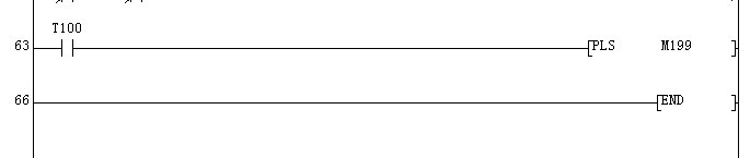

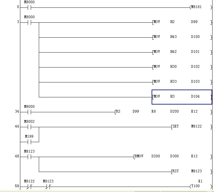

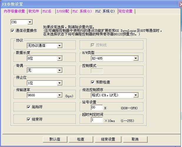

今天用上海耀华c8承重仪表与三菱PLC485通讯就是通讯上 连续方式是没问题的 一设置成指令模式就通讯不上 请高手指点

谁能上传一个耀华承重仪表三菱的通讯实例 这么多天了 就是通讯不上

承重仪表波特率9600 地址03 指令模式 FX3U-485BD
接线是 T+/RDA T-/RDB R+/SDA R-/SDB
