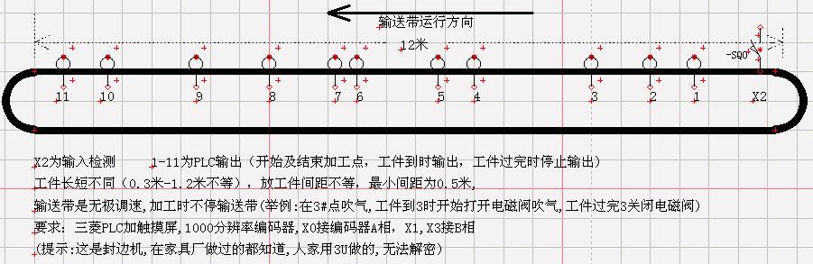

要求如图,本人刚学PLC,不知怎样才能做到
我以前发上来的一个用S7-200做的,跟这原理一样,懂西门子的能否将它转换成三菱的呢?
http://www.ymmfa.com/read-gktid-120124.html
[ 此帖被0760在2012-06-09 12:27重新编辑 ]

引用第3楼xyd_hsn10于2012-06-07 14:01发表的  :
用移位寄存器
能说详细一点吗?

将距离转换成相对应的编码器脉冲个数,用比较指令!

看一下金田豪迈封边机原理,在传送带上装有一记忆编码器,用来跟踪传送带上所有的工件的位置,在输送带入口端装有一容式传器,用来查测工件的位置和工件长度。那些高频电机切刀用伺服跟踪就不用说了,在国内目前还是没有做出来的。简单有位置跟踪南兴和其它一些木工机械厂虽然说有开发,但美中不足。德国四端封IMA(颐迈)和HOMAG(豪迈)也都要两千来万,木工机械的龙头老大,封边机自动跟踪程序我也在想了好久没有做出来,也找了很多工程师也都没有谁做出来过。期待高手出现。。。。。

没有其它条件的,传送带加编码器和一进料处开关,条件就是这么多的,人家输出是可以做到无数个跟踪。意大利磨边机也是这样做的。和封边机一样的。
我们公司在外面请来的人做的,他说他研究了7年,怎么问他也不肯透露一丝,共同期待高手出现。。。。。

引用第5楼tkggtdkjpl于2012-06-08 07:54发表的  :
当第二个工件来的时候怎么办呢?
