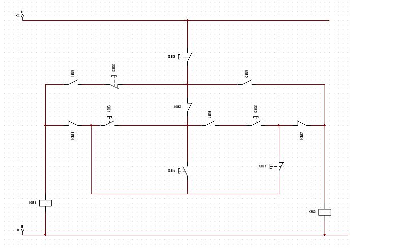

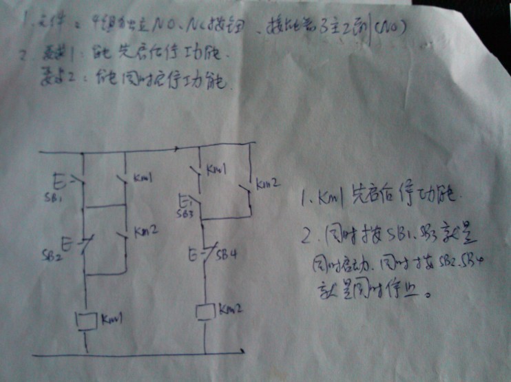

1。同时启动:先按下SB4,后按下SB2,则为同时启动.按下SB1,则为同时停止.
2,先后启动:按下SB2,KM1先得电,再按下SB4 ,KM2得电,先后停止:按下SB3, KM2失电,按下 SB1, KM1失电
题目没写要按几次钮,或一次只按一个钮,或一种功能按一个钮全实现。
因没全看楼上别的老兄的,如有雷同,纯属巧合!

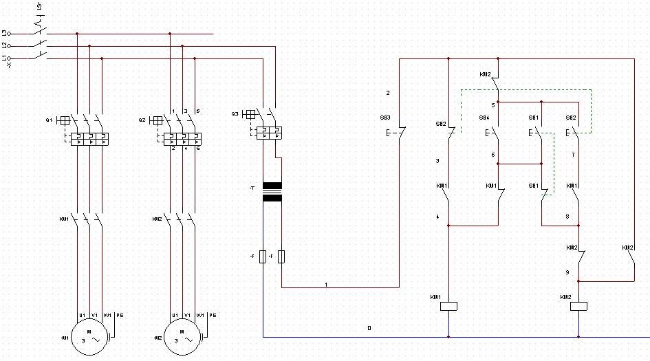

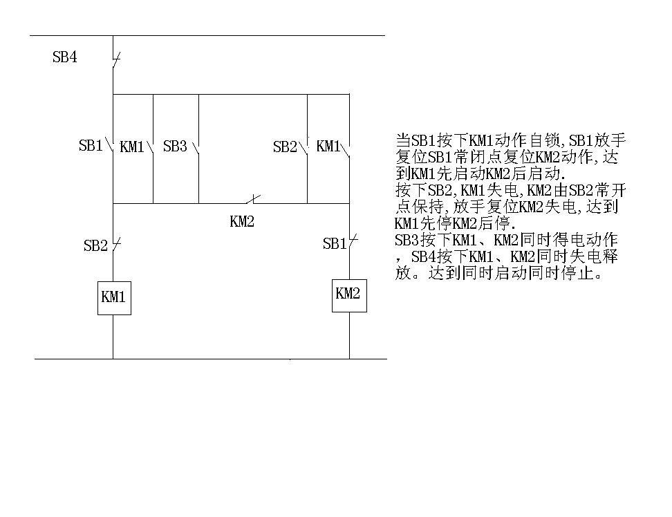

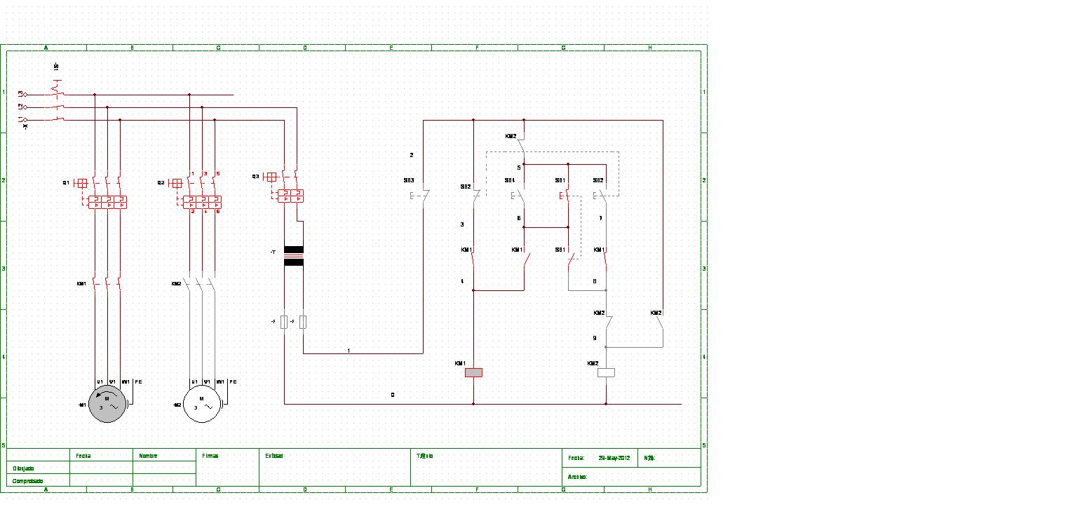

我不是电工,业余画画。今天抽时间整理下昨天的图纸,规范下,不当之处请多拍砖,这是道值得动脑筋的基础题,正好学习下电工知识。
工作过程:
1.按下SB1,KM1启动并自锁,实现先启动电机M1;然后可以按下SB4启动KM2并自锁,实现后启动电机M2。按下SB2停止电机M1,实现先停止;再按下SB3停止电机M2,实现后停止。
2.单独按下SB4,同时启动KM1和KM2实现电机M1和电机M2同时启动并自锁,按下SB3同时停止电机M1和电机M2。
3.以上先后次序不能乱,即SB1-(电机M1先启动)-SB4-(电机M2启动)-SB2-(电机M1停止)-SB3(电机M2停止)。
4.我所理解的“先后启动停止”应该是电机M1和电机M2先启动一个,再启动另一个,先启动的先停止,后启动的后停止,当然也可以同时停止。如果是启动甲电机,停止甲电机后再去启动乙电机,再然后停止乙电机,那就变成了分别启停了,那样的话楼主的题就变成了“可先后分别启动和停止”这道题就简单多了,也就没啥意义了;如果先后启动的电机都通过总停止按钮去达到停止的目的,那就变成了“先后启动并同时停止”也没有多大意义。
5.    此题的目的简单说来就是先来的先走,后来的后走,一块来的一块走。
6.就这样吧

引用第88楼hds1990于2012-05-31 18:35发表的  :
[attachment=85314]
工作过程:
按下SB1,KM1根本不能自锁。不停的抖动。

引用第91楼格林于2012-05-31 21:31发表的  :
你确信KM1会不停抖动吗?

你还真的用接触器试验啊,理论上这图可以,用PLC实验也可以,但用接触器就不行了,用PLC的词来说,扫描周期太短
看看按下SB1时的情况

你只是用软件模拟了一下,我确信接触器会抖动。
你仔细看看电流通路
