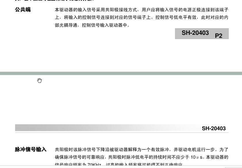

找到了西门子的PLC,全是DC/DC/DC的,本来以为可以玩玩步进电机了,可是又有问题了
PLC是西门子226的,晶体管输出,驱动器是步森的,公共端是共阳极的,是不是就不能用这个PLC驱动了?

这是驱动器说明上的

怎么样接线才能正常驱动呢?

引用第12楼wansl于2012-05-27 15:36发表的 :
外加一个输出放大板就可以用了呀!pnp型的!plc 输出高电平时,放大板输出低电平!
多少钱一个啊,要是没有怎么办?还有其他方法吗?

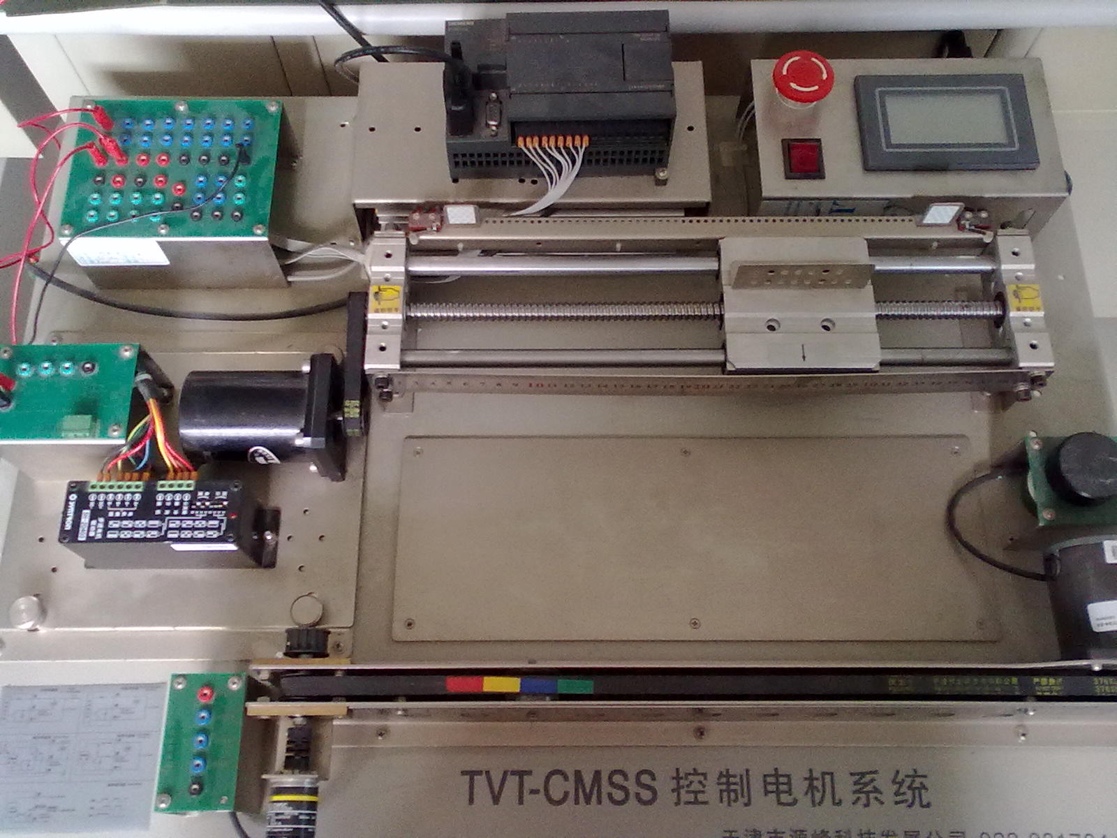

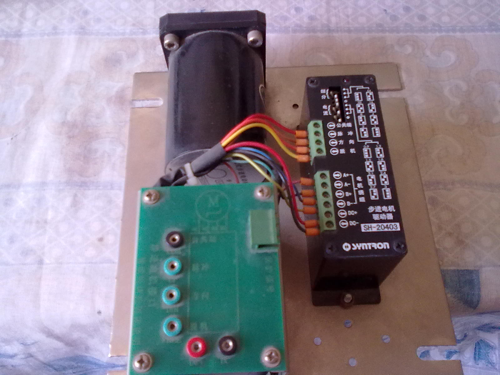

我仔细看了,这个板子自己已经加了光耦转换,也有限流电阻,可以直接加24v直流电了
我这个就是实验室给学生实习用的 晚上把全图发给大家看看,你们当年学习的条件和现在学生学习的条件哪个好呢?

就是这个,上面配有步进电机,伺服电机和无刷直流电机
