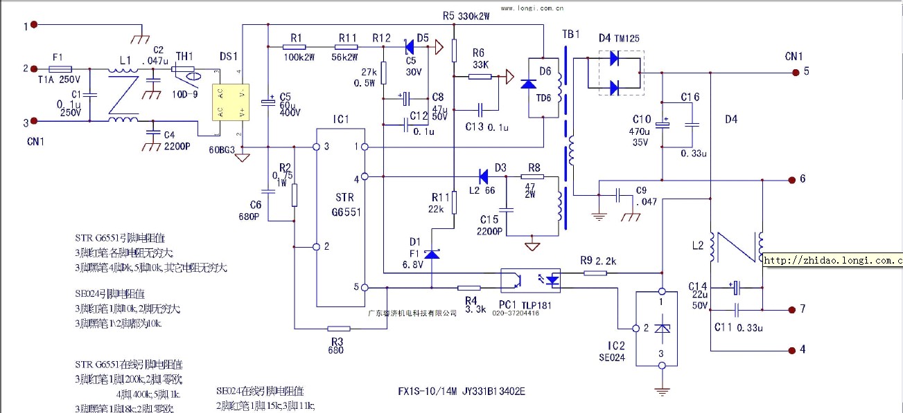

引用第13楼ymr78419972于2012-05-24 09:09发表的  :
我没有板子,我只是在网上找了这产品,只有图片,我是从部局上看出来的,他的板子上好像也没有多少东西。
下面这个电路是三菱的PLC的开关电源处理
[attachment=84731]
开关电源都是这样的,它是把高压端地---热地与低压端地---冷地,通过光耦完全分隔开的。而你买的仿PLC板是外接低压电源,负载是用继电器隔离的(也就是输入输出是通过继电器隔离的)。所以,输入端地与光耦地可以共用,不需单独。

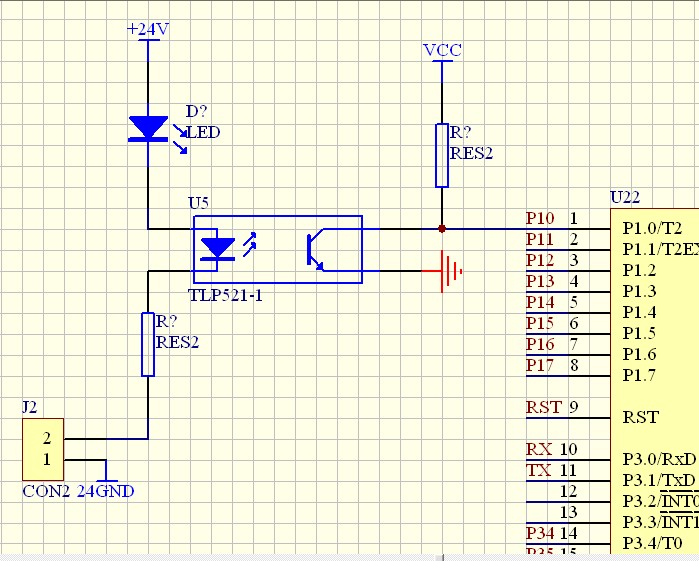

兄弟,你没理解我的意思。我的意思是我查了好多的书,都有讲到PLC内部用的光藕(输入端隔离光藕,输出端隔离光藕)的输入与输出端一个是发光二极管,一个是光电三极管封装而成的芯片的输入输出两端都是要加控制电源的,而这两组控制电源不共地。而不是PLC本身的输入输出端。
光藕都要求输入输出端电源是独立的,不共地,这样,输入发生短路等一系列特殊情况时,可以保证输出回路不受影响,即控制系统不会出问题。

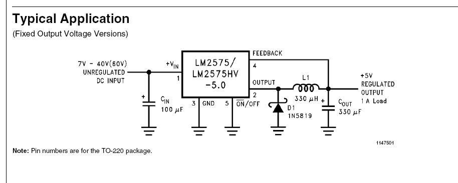

上面我提到的板子用了24VDC输入,他的芯片是STC 51系列单片机,供电应该是5VDC,用了DC DC开关电源芯片后,其实24VDC与5VDC的地是共的,这里并没有交流,
也不是PE,而是24VDC开关电源输出的正负极送入到LM2575转成5VDC,  24VDC与5VDC分别加在光藕的输入输出端,这样导致了输入输出共地。
小生学艺不精,就是想问问各位,大家都说不能共地,这样的做法可行吗,用到是可以用,这个是不用怀疑的,关键我是在想,如果这样用共地的接法,还不如不用。
目前所得到的情况就是三菱应该是一组交流整直流,再经过PWM然后经过变压器两抽头得出的。 上面那个仿板,销量相当不错,一个公司出的,我就是想不通,如果共地了,用了
不如不用,为什么他们要花这个成本,TLP521-1也便宜,要2块一个的。

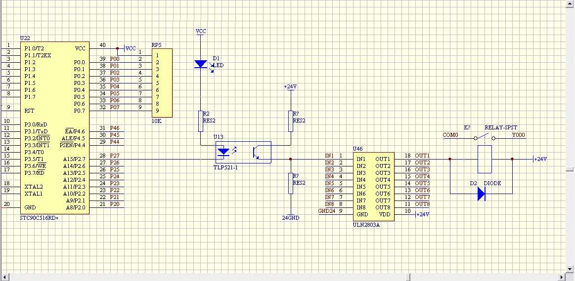

前几天出差,没有关注楼主问题,今天看了帖子,我认为其实光电耦合(隔离)就是在你的“STC”上、下侧,元件一般以四脚封装。
图片什么我看不清楚,大概有12路输入和8路输出。
在1楼中你不是已经给出了原理图,就是那个TLP521-1这个就是输入光电耦合器原理。

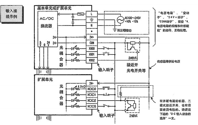

查看三菱使用手冊輸出入模組有介紹
