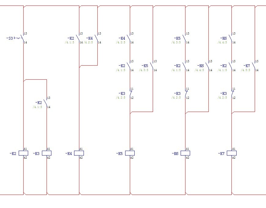

引用第35楼tieyuannan于2012-05-14 13:14发表的  :
按钮控制第一台电机,第一台的接触器常开点串到第二台的起动回路,以此类推,相当于第二次按动按钮第一台,第二台同时起动(因第一台已经起动,看上去只有第二台电机起动)。
这样按一下就全启动了

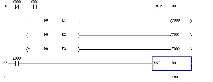

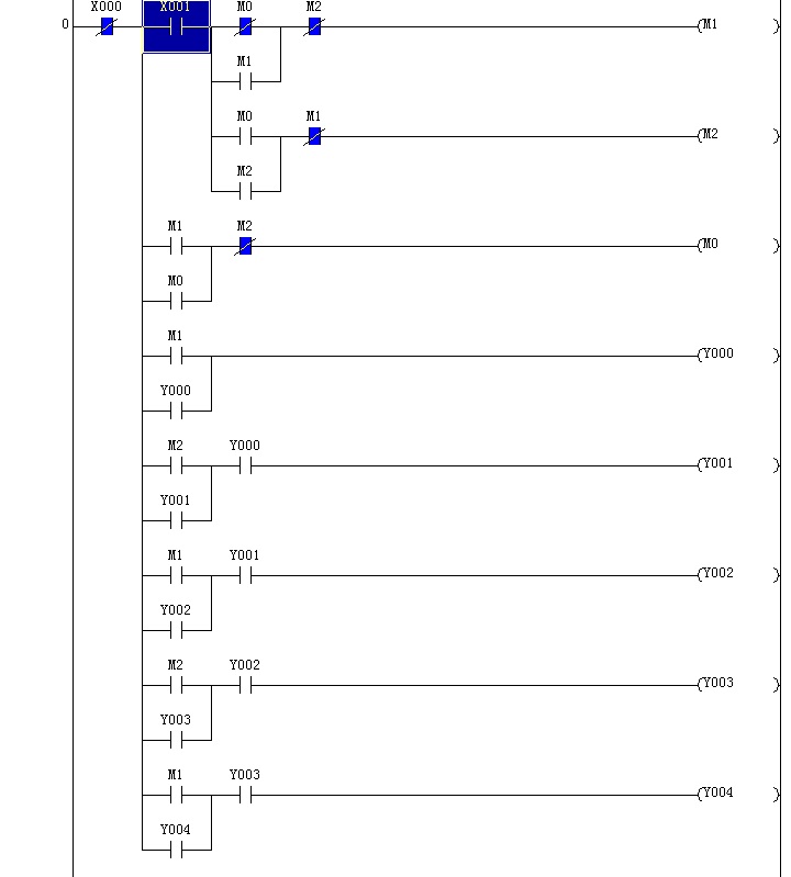

37楼  发表于: 2012-05-15 08:05
看看这个行不
  • 下载积分:+3(超级菜青虫) 按第二次时第一台要继续 ..

    38楼  发表于: 2012-05-15 08:06
    你也可以改成<= DO K2

    引用第37楼尉迟恭于2012-05-15 08:05发表的  :
    看看这个行不
    用PLC是很简单,用继电器做一个发上来

    引用第39楼fnhghdyygt于2012-05-22 11:46发表的  :
    这个就是就是下一台用上一台的常开触点! 很简单的
    请把继电器控制电路发上来

    引用第9楼小小一电工于2012-05-12 14:45发表的  :
    谁有只用中间继电器控制电路图呀 发一份上来咯! 看起来简单 做起来复杂呢! 如果不用PLC 只用中间继电器
    这不是很简单的吗……试着这样想:第一次按下按钮第一个中间继电器吸合,第一个中间继电器的常开点闭合(记住第一个常开点串在第二个电机的控制回路上,以此类推)
    用PLC可以用计数指令也可用deco译码指令

    引用第45楼804759109于2012-05-22 14:43发表的  :
    我接过,按你的办法,按下全启动了
    看看这个行不
    Y0如何保持?该用SET
