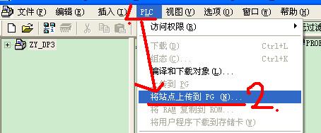

各位高手,我们这有一台S7-400的设备,我想上传里面的程序到电脑;
我手头有 pc adapter(适配器),装好step7软件的PC
目前与PLC站通信测试通过,请问怎样操作,才能把里面的程序读出来,请说详细点,先谢过了

既然已经通讯测试通过,则新建工程后选的上载就可以了。如下图:
