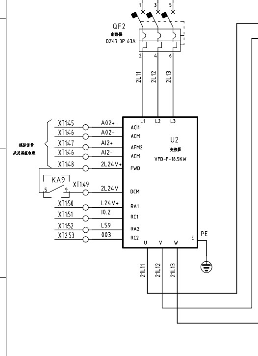

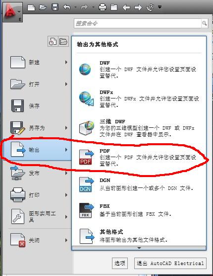

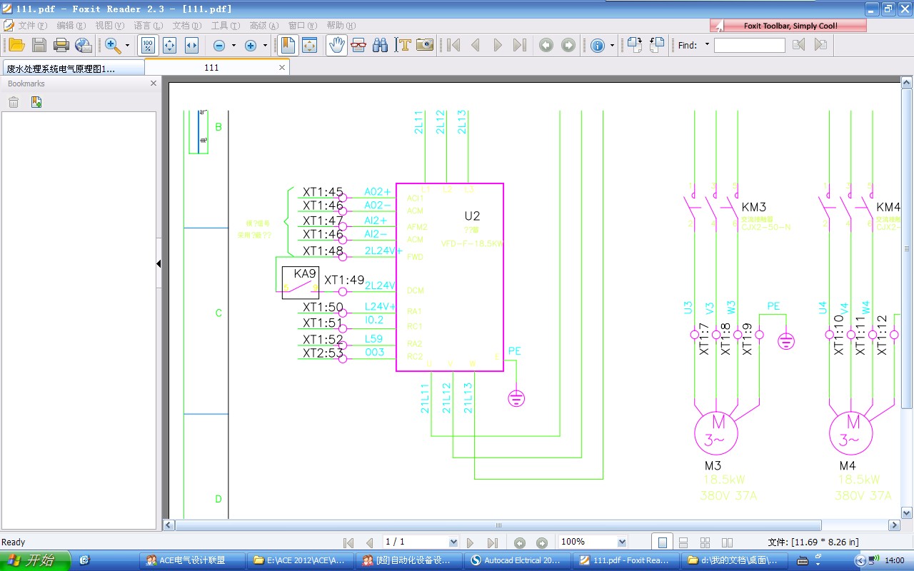

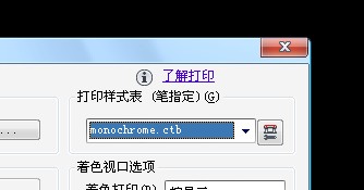

别人输出 PDF 就是黑白的 ,很好看啊
我输出就是 原来图纸上的颜色,我也要输出黑白的啊,怎么弄成黑白的呢?
都是从这里输出的PDF  一个就是彩色 一个就是黑白的!
别人的
我的

1楼  发表于: 2012-02-18 16:27

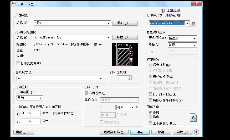

打印样式选如图
  • 下载积分:+1(月泽) 是输出PDF文件,不是打印 ..

    2楼  发表于: 2012-02-19 07:55
    楼主,你错了,不要选择输出,要选打印,然后打印机选择如图,打印样式选择如图就可以了。我就是这么弄得。

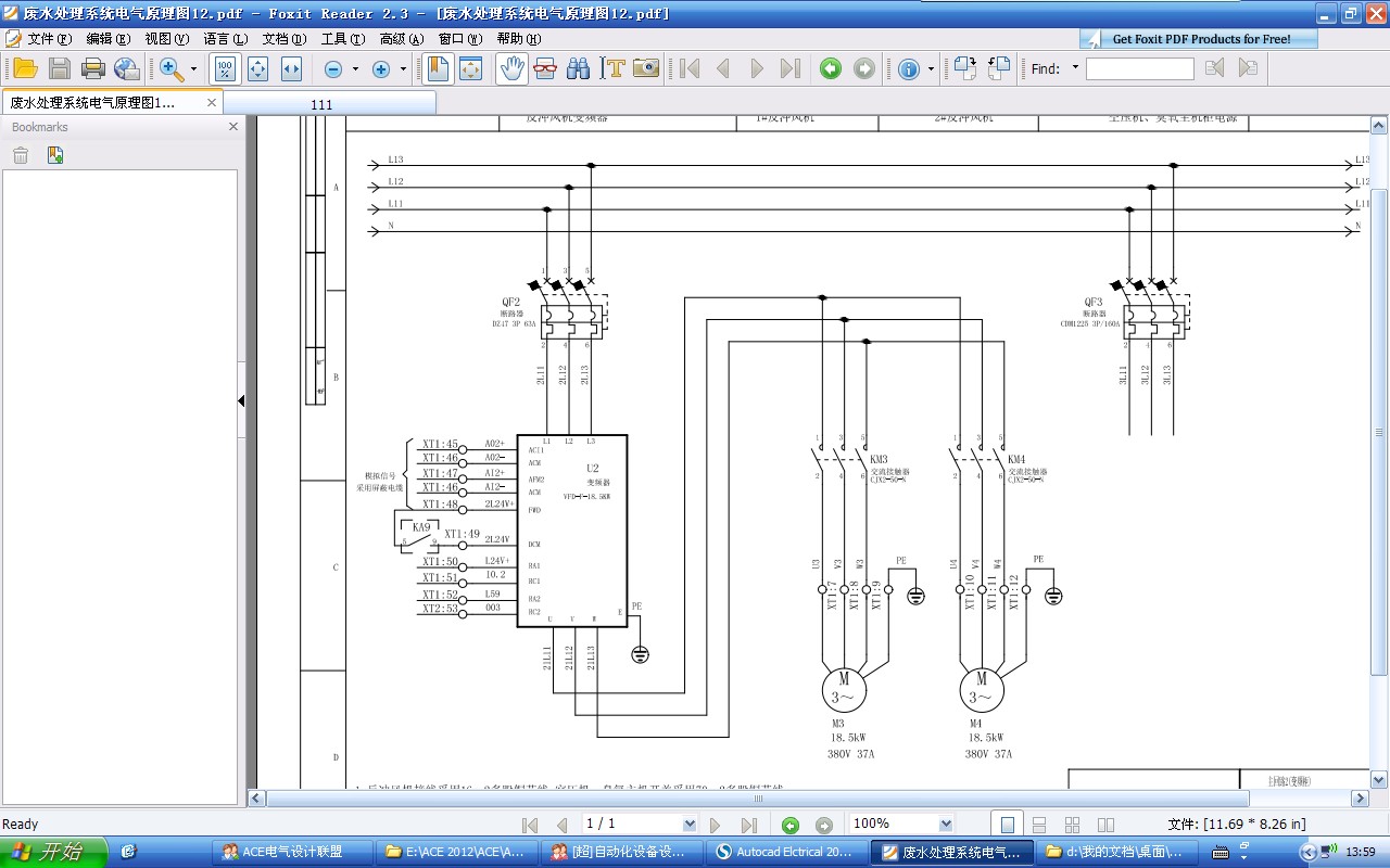

    3楼  发表于: 2012-02-19 07:58

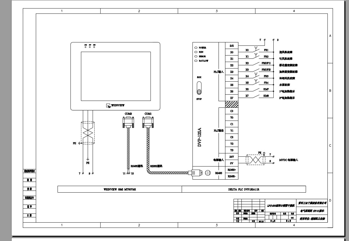

    你看我转换成的PDF文件
  • 下载积分:+5(月泽) 如果多张图纸也可以吗?

    4楼  发表于: 2012-02-19 11:28
    如果用pdfFactory pro这个的话,多张图纸可以打印成1个PDF文档。

    5楼  发表于: 2012-02-19 11:33

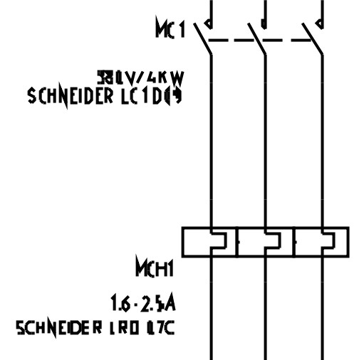

    引用第10楼月泽于2012-02-19 09:10发表的  :
    弄出来了  不过很难看,估计字体不对吧!
    [attachment=78573]
    下面这个 就是 用输出 变换出来的 PDF,(不是用打印)人家的字就很好看哦!
    电脑里没有相应的字体,我的是这样的
