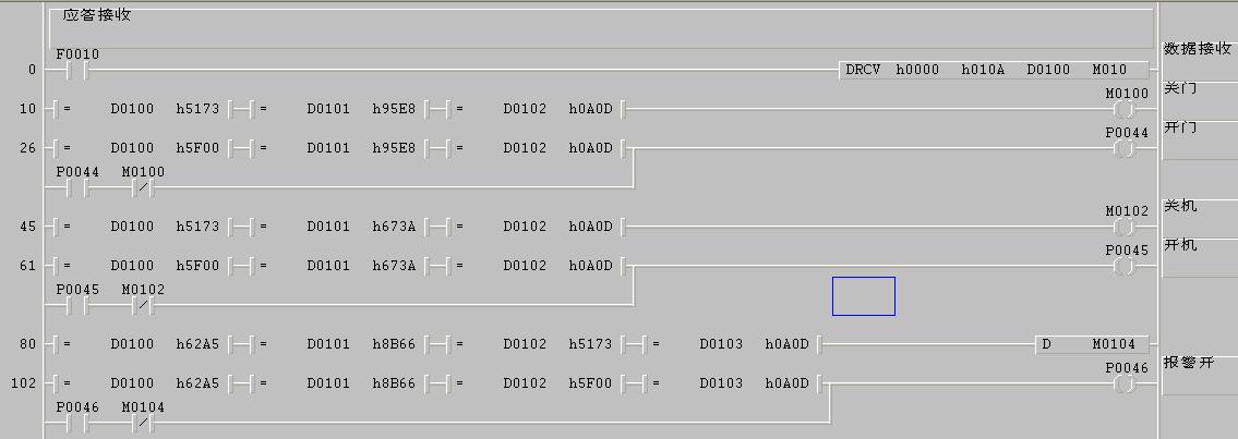

用手机发送中文,可以控制PLC输出。唯一遗憾的是PLC发送中文,手机能接收到但是不能正常显示中文。只能让PLC发送E文。手机接收到后可以正常显示。遗憾遗憾啊!!!!

以下是接收与发送的程序图,希望能借此得到个精!

哦!原来LG的自由通信指令是它们
写字节指令:DSND
读字节指令DRCV
好像在发送写指令之前应先用Fmov清零

K120S用户手册能帮到你。

这个使用在远程调试非常有用,我想都是使用232来通信吧,通信的无非知道通信协议,按照通信协议往端口写就是,写后就要等待接受数据然后做校验,然后处理数据,关若是能用以太网能通就最好,毕竟232的速率太低。
