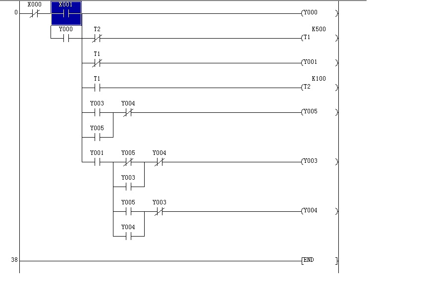

引用第32楼shi2999于2012-05-01 10:26发表的  :
这不是我画的,它是supermax画的图简单可行,能很容易转成继电器电路。
Y3和Y4是正反转。
我感觉这个图有点问题!!请再仔细验证下!

引用第38楼lu831226于2012-05-01 22:25发表的  :
放心!这图可靠性极高。你怀疑只因你对继电器控制的单按钮启停电路的不了解而尔,这电路非常巧妙地应用了单按钮启停电路。
Y3和Y4是正反转。
说说我的看法:Y4的起动条件是Y5的常开,而Y5的停止条件是Y4的常闭,用PLC实现的话,没问题,但如果改用继电器控制的话,由于一般继电器触点动作都是常闭点先断开的,所以不知Y4线圈得电后会不会没有来得及自锁就失去了得电的条件(Y5常开点)而无法自锁呢??所以我也觉得有点悬,但我也没实际接过这电路

引用第40楼550374389于2012-05-01 23:26发表的  :
这个观点不错,在继电器电路中由于Y1第二次吸合时Y5是的处于吸合壮态所以Y4会优先得电,但会同时先断开Y5的电,但不要忘了Y5的继电器本来是吸着的,要磁饱和壮态转换到失磁壮态要一定的时间,在这期间Y5的常开触点还是保持吸合为Y4不间断供电,Y4就是利用这个时间空隙达到自锁壮态,这种转换电路在外国设备广泛应用几十年。
