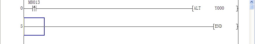

我的4步搞定   ALT指令好像还要加个 P吧。8013不要加P。本人习惯。

13楼  发表于: 2012-04-28 02:09
引用第6楼hxl202319于2012-04-27 19:57发表的  :
LDP M8013
ALT  Y0
老师的5步   我写的4步  老师我是不是进步了?

15楼  发表于: 2012-04-28 08:42
6楼正确,是1秒亮,1秒灭,周期2秒。
长丰实业的程序,还是0,5秒亮,0.5秒灭,周期1秒,效果和 LD M8013  OUT Y0 一样

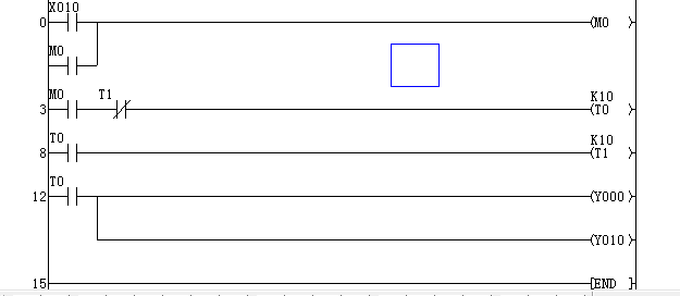

    16楼  发表于: 2012-04-28 13:41
    我也来上传一个,可以改变T0/T1的值,来改变开通和关闭时间

    17楼  发表于: 2012-04-28 13:57
    引用第15楼znz43于2012-04-28 08:42发表的  :
    6楼正确,是1秒亮,1秒灭,周期2秒。
    你试验过?没调查就没发言权,我可是在PLC模拟过的哦 1秒周期闪烁 不要满口理论。

    18楼  发表于: 2012-04-28 14:18
    引用第17楼长丰实业于2012-04-28 13:57发表的  :
    人家要的是1秒亮,1秒灭,是2秒周期。你看清楚!

    20楼  发表于: 2012-04-28 14:45

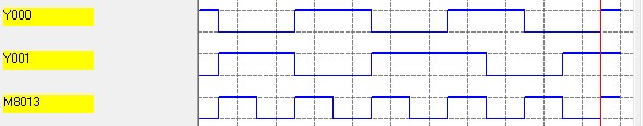

    由于M8013太短,肉眼无法准确的判断。经M8014实践后,13楼有误,只ON0.5秒。
