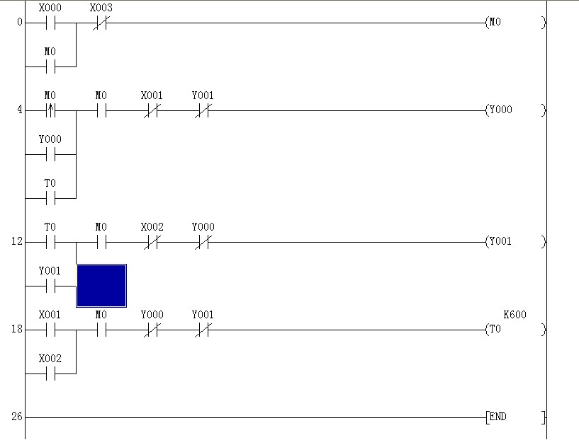

自动化公司考这个问题我认为很正常。

不用变频器么?不要低估出题人的智商。。。

可以不用变频器!
两个MY-2N-D2 DC24V继电器,一个电容, 一个单项马达(最好带刹车)就可以实现正反转控制!
用电容和继电器控制低速单相电机正反转是很常用的方法!
变频器一般除了控制正反转,多用来控制速度多段速的!
