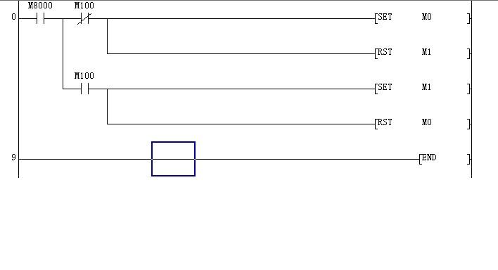

有一段程序,如下:
当M100 为OFF时,
LD M8000
SET M0
RST M1
有没有最简单的方法实现,当M100 为ON时,变成
LD M8000
RST M0
SET M1
就像下图这样,有没有更简洁的?

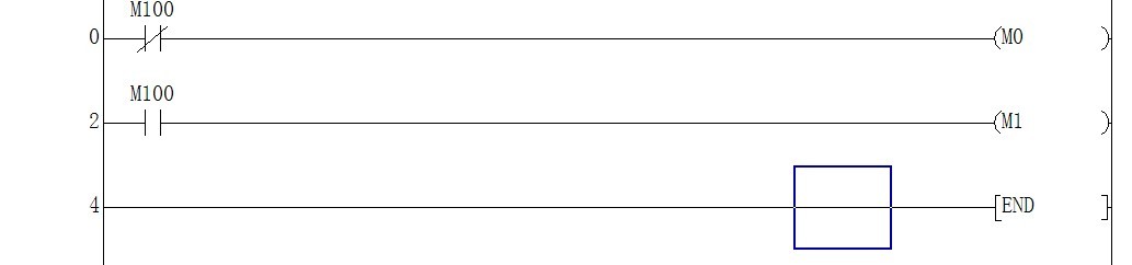

搞不懂你要做什么?
按上面程序来看,如果 M100   ON     那么 M1   是 ON
                                        M100    OFF  那么 M0   是 ON
那还不如干脆把M8000 去掉,不要用 SET 和 RST ,用如下图,更简单易懂!

为什么必须要用??
如果确实一定要用,那就没办法了,最多是把前面的 M8000 去掉。
M8000 没什么用,PLC接通电源后,一直是 ON ,所以不用也行。

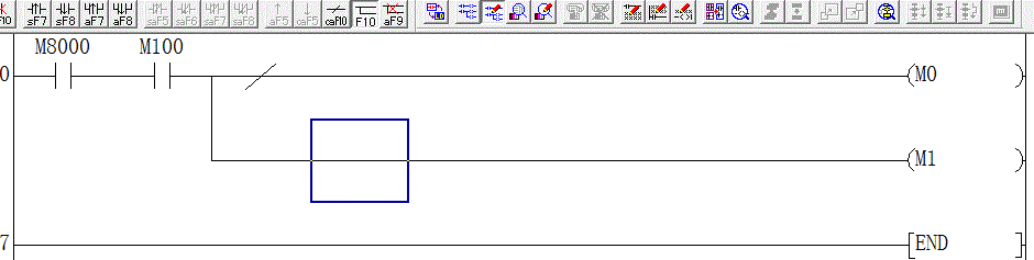

既然要用步进程序,直接上步进程序!
