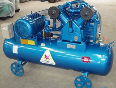

5楼  发表于: 2012-02-09 22:33
我们单位有这样的空气压缩机,我把电机接到变频器上,把压力传感器安装到气罐上,然后设定一个压力值,送电然后放气看看PID效果,您看这个设备可以做变频实验吗?
