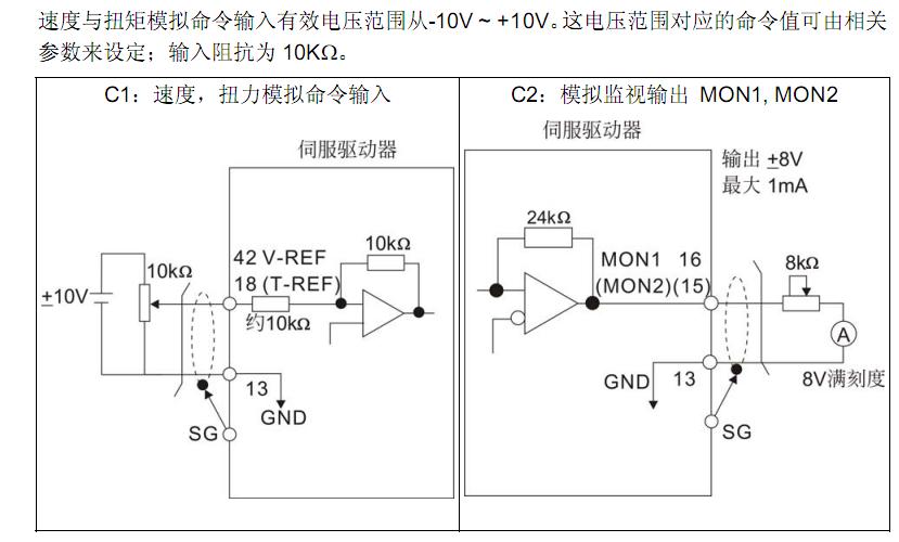

伺服对应的端子
可以同时分别用电位器实现伺服电机调速,用PLC给伺服驱动器发脉冲实现定位吗?要是这样的话,伺服驱动器是不是要设置成“速度+定位”模式?把电位器的值变化转化为数字量,这样的话,电位器要接到PLC模拟量输入通道。当电位器输出为0V时,停止运转 ,当输出为0至+10V之间,正转调速 ,当输出为0至-10V之间,反转 调速。电位器接到伺服驱动器-10v—+ 10v的端口,同时驱动器要进行设置?伺服驱动器对应的端子要求的电压是(-10v—+ 10v)需要外部提供,这个电压一般怎么处理得到?哪里去弄-10V的信号?可以用PLC模拟输出通道提供的(-10v—+ 10v)?感觉怪怪的,没想明白,哪位师傅指点下。谢谢!
