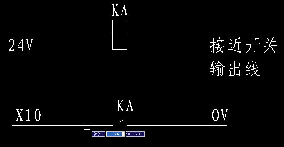

发表于: 2011-12-30 23:41
看看这样接行不行如果接近开关是正输出把中间继电器一端接0v一端接接近开关输出线

发表于: 2011-12-31 08:30
加一个中间继电器作隔离,试试看吧!

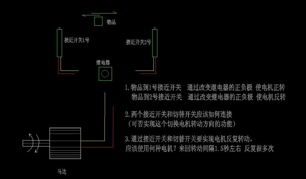

发表于: 2012-01-01 18:09
我想实现以下功能,请高人指点如何接线。
3
