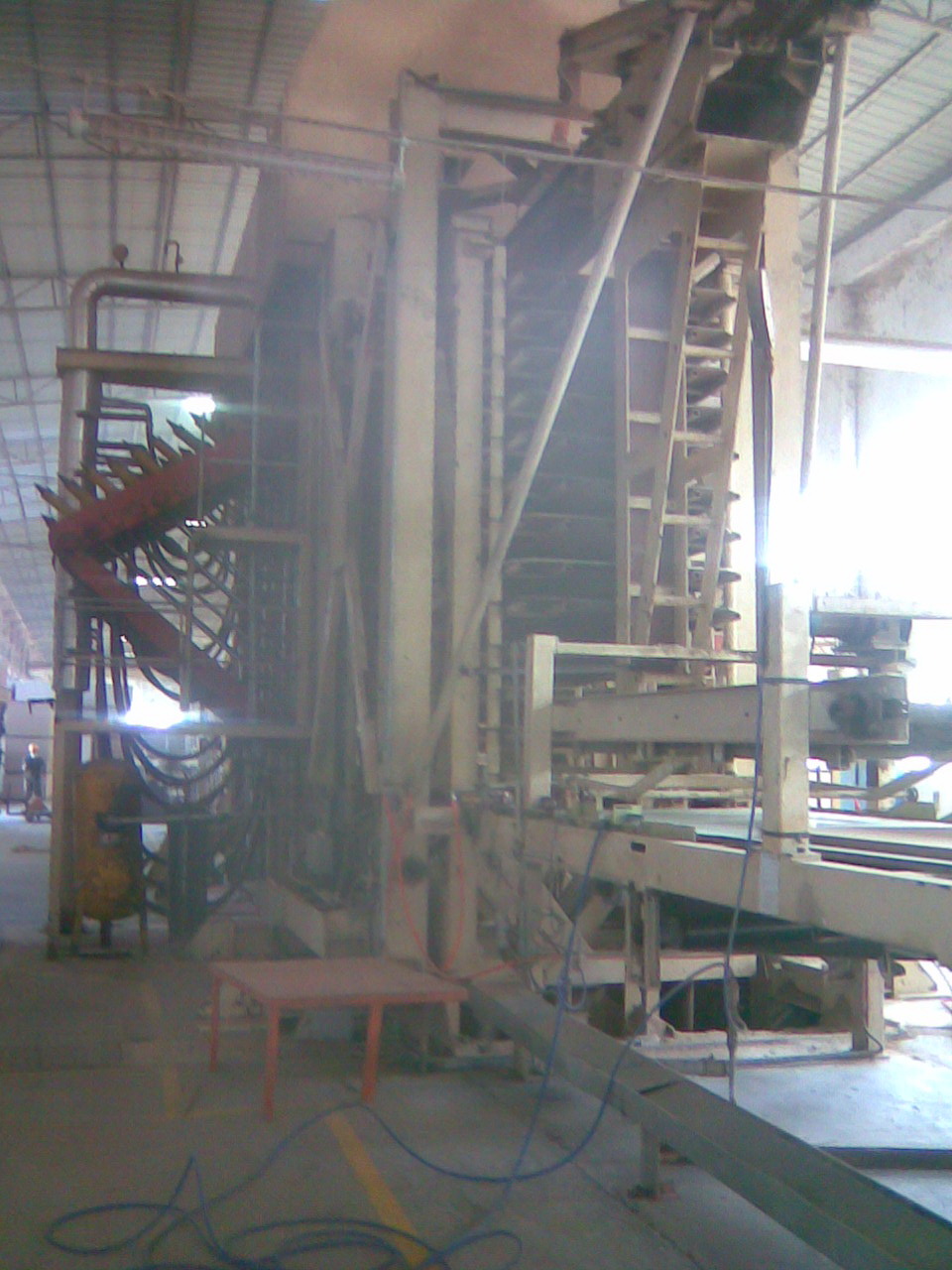

我公司也是这样的压机,20层的,变频器用的是富士的,一个电位器都没用,15个速度全部在变频器上设置,不用搞地那么麻烦

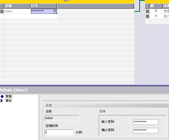

是不是点击画面中的《参数设置》时提示的那个密码?

不是点击画面中参数设置时的这个密码,这个密码操作工是知道的。是屏断电后重启快完成时跳出来的那个框框,框中的这一选项(control panel)就有一个密码阻止了,以我的了解,这个密码应该是进入屏内部修改屏自身参数的必经之道。

用原程序覆盖掉

先把密码改掉后再下载到屏里

谢谢,停机检修时再试试看。

首先谢谢楼主上传程序。 你想要进入的是Windows CE 控制面板(control panel)一般可以看到下面这些内容
日期/时间
网络
设备属性(例如触摸屏幕的亮度和校准)
语言设置
屏幕保护程序
屏幕键盘
音量(触摸反馈)
打印机
备份/恢复
传送(下载)
UPS(仅可选)
可以用Protool这个软件试试看能不能连接
