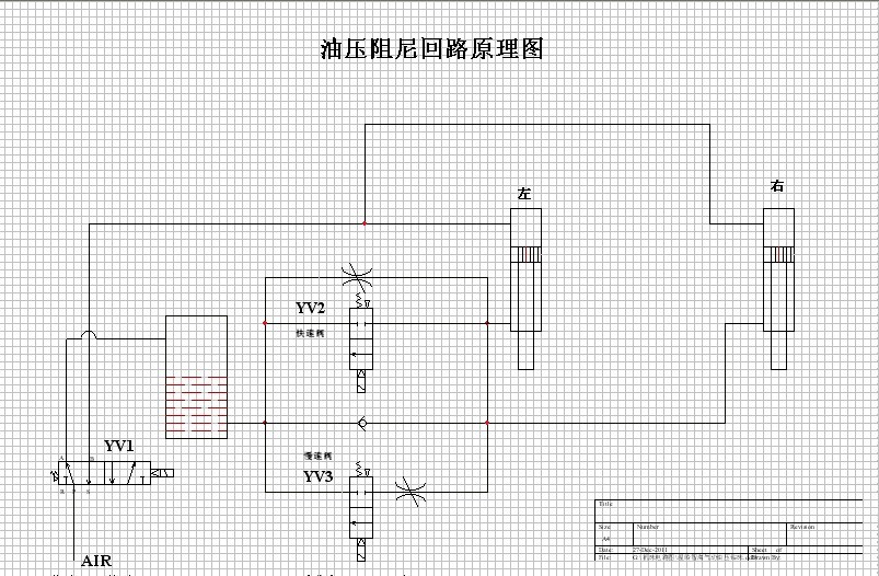

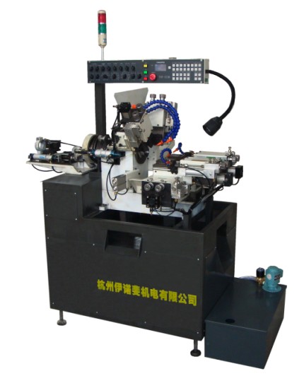

我来解释下39楼气路图的工作原理:
气缸上部是气推动,下部是液压油推动。YV1得电时,气压进入气缸上部,活塞向下运动,如YV2,YV3吸合,则下腔油经YV2,YV3直接回油箱,活塞快速向下。如YV2,YV3未吸合,则下腔油经节流阀回油箱,活塞慢速下降,实现工进。
YV2,YV3失电时,气压进入密封油箱,将油通过单向阀压入气缸下腔,使活塞快速上升,实现快速退回。
刚才没注意YV2,YV3处的节流阀连接位置不同,按此图右缸没有快速向下功能,因下腔油出来只有通过节流阀一条路,YV3不吸的话右缸下腔的油无路可走,所以只有慢速向下和快速回升,没有快速下降功能。
可以实现快速功能,YV1是两位五通阀,YV2 YV3是两位两通阀
具体原理如下:
1.YV1 YV2 YV3 全部通电时快速向下
2,YV1 YV3通电,YV2断电为工进速度1,其速度由两个节流阀给定。
3.YV1通电,YV2 YV3断电为工进速度2,其速度由YV2上方的节流阀给定。
4.YV1断电 快速复位。
5.YV1通电,YV2 YV3断电时如果将两个节流阀全部关掉则可以使左右两个气缸停在任意位置。

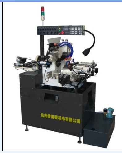

此项技术已有人申请专利,在这里不便告知是哪家机床厂。
楼主提供的机床图片,也是采用此项技术,只是节流阀的位置不一样而已。
请仔细看楼主提供的图片,进刀托板后面安装了两个气缸,其中有一个是储存液压油的。
回楼上朋友的提问使用液压油即可,气缸里面的密封用日本NOK的用两年没有问题。

    50楼  发表于: 2011-12-27 20:21
    谢谢各位的指教,我也是有工程要做,涉及到这些方面,自己又不懂,所以向大家请教,无意中对其产生了伤害,我在此说一声“对不起”。

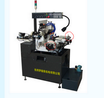

    画黑线里的单向阀的作用是YV1断电,压缩空气进入油罐变成气油混合物 通过单向阀进入气缸推动气缸快速复位的。此种物质会不会密度太大,对气缸动作产生不利的影响,是不是也正是利用了这一特性来控制速度,我们在运用时要注意这个问题,请在这方面说明一下。此图中使用的电磁阀和气缸要特种的还是普通电磁阀和气缸还有你说的【气缸里面的密封用日本NOK的用两年没有问题】,我有点不明白,我们买来的气缸都是整套的,密封圈都是装在缸体里的,你这样说是不是要使用定制气缸。还有【进刀托板后面安装了两个气缸,其中有一个是储存液压油的】是不是我画圆圈的地方
  • 下载积分:+5(铭杰工控) 后面那个圈是的

    52楼  发表于: 2011-12-28 08:54
    现在气缸生产厂家很多,气缸可以定做的,最好用2道密封中间加导向环。
    52楼的兄弟后面画线的那个气缸是装液压油的,
    前面那个是调节的东西。
    这个里面也是装液压油的。

    58楼  发表于: 2012-01-10 13:03
    楼主看看2mm和2丝的差别在那里,连这个都不会,怎样出来混?
    这样的机床,若是有单,我一个人从设计安装调试都可以应付,包括机械的,你的动作只是依靠气缸的前后来动作,对刀的我看不到是如何自动对的,这样只是在普通的机床上作为改动,说柔韧性,谈何容易,若是气缸能这样,我看伺服已经是末日。
    4W的价钱,可以买一台普通的自动车床,看看人家的速度,比你起码快2倍以上,而且人家是多个刀一起工作的,多出去看看人家的设备,看看展会,才会有进步的。
    首先我对你提出宝贵的意见表示感谢,我们的机床本来就是操作简单,你随便你马路上拉一个人叫他来看看基本就会操作了。
    你说的是凸轮机吧,虽然它可以几把刀同时工作,但是它如果要换做另一个工件的时候要调多久你知道吗?一般的人基本不会调,只有拿去厂家帮调,可以说凸轮机,只能做专用产品,两倍以上,你比较过吗?凸轮机的价格一般在5玩到7万,4万块的价格,可以说在这个档次中基本没有的。
