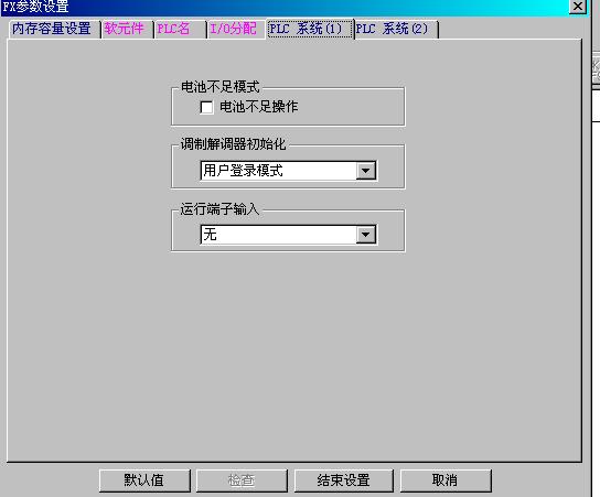

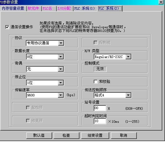

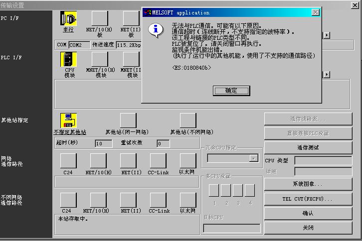

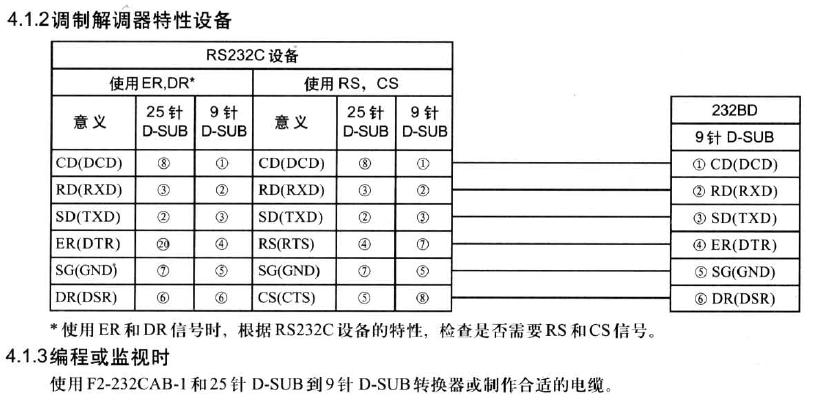

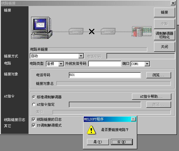

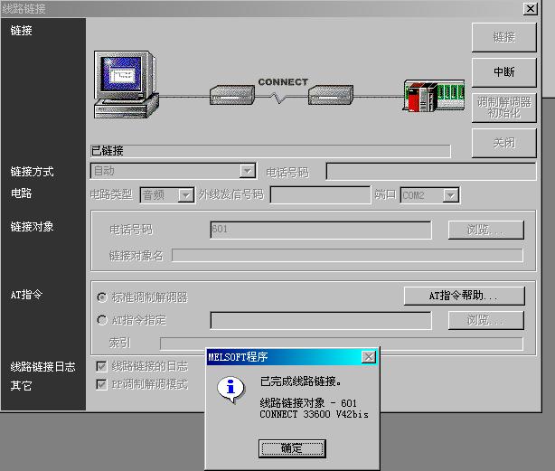

[attachment=6885] [attachment=6885]  我尝试用56K的外置式调制解调器对FX2N的PLC进行远程编程及监控,软件是GX-DEVELOPER  V8.5版本,D8120通讯格式设为H C881,FX2N上安装了FX2N-232-BD功能扩展板,PLC侧的调制解调器是用RS232 C 之9针D-SUB与FX2N-232-BD直联,但是每次拨号都只能是电脑与PLC侧的调制解调器联接成功,而GX-DEVELOPER 软件不能与FX2N通讯,请高手指点迷津。相关的连线信息及报错信息如下图:
