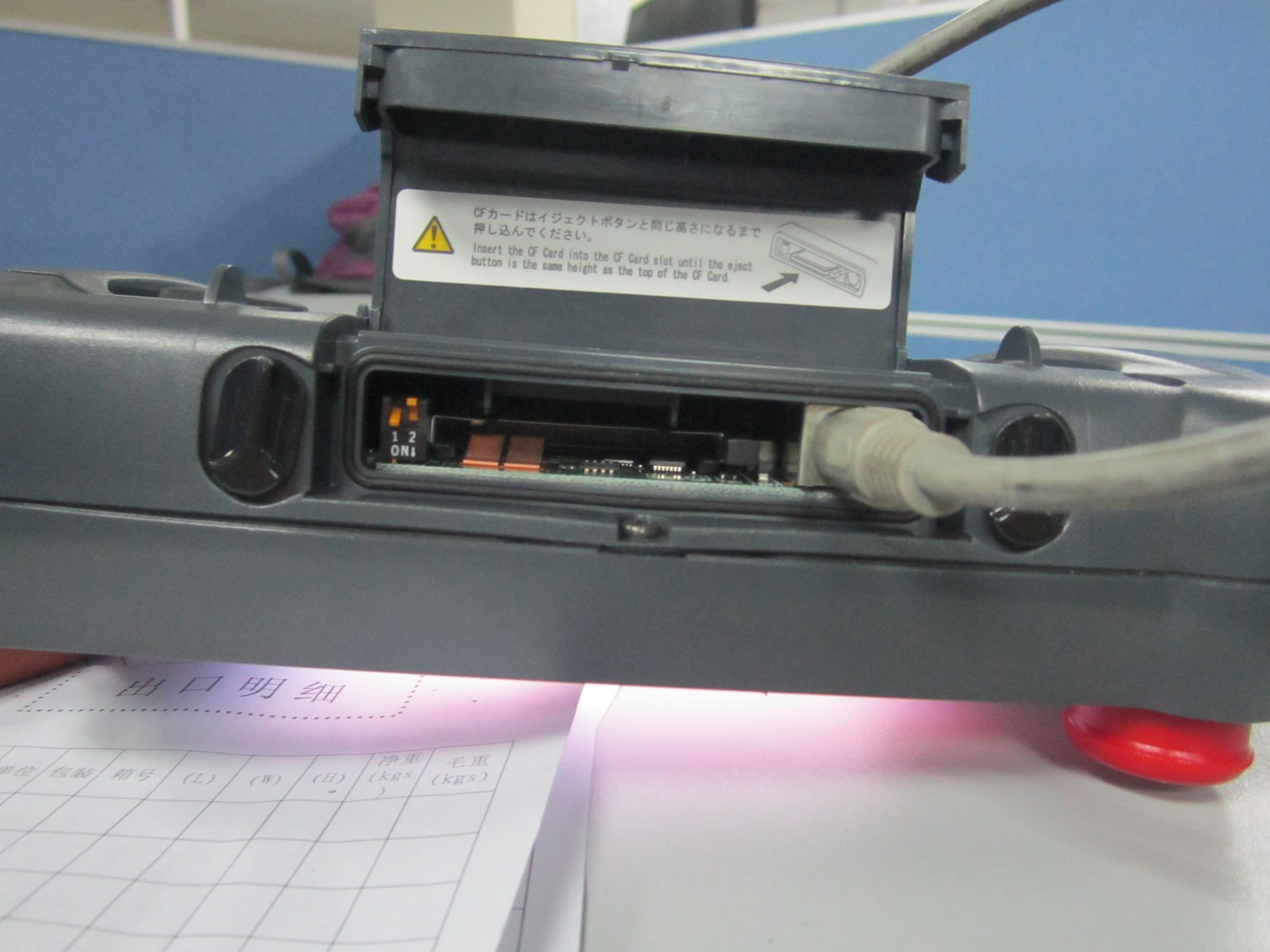

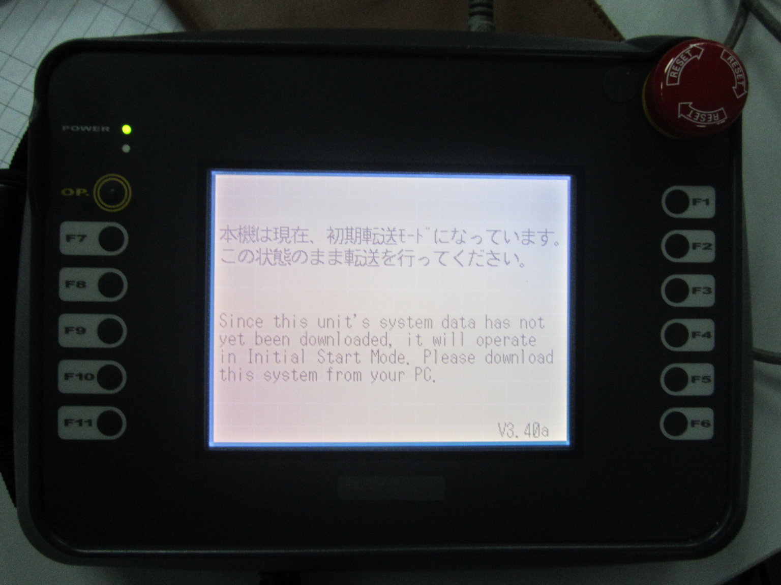

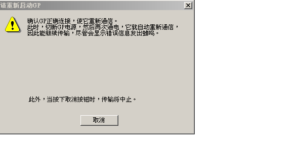

在網上下載下來的都沒有用或者一些簡單的畫面編輯手冊,不是控制通訊手冊.
大俠能發一份詳細的中文手冊給我嗎.小弟編寫人機,最近很郁郁!!

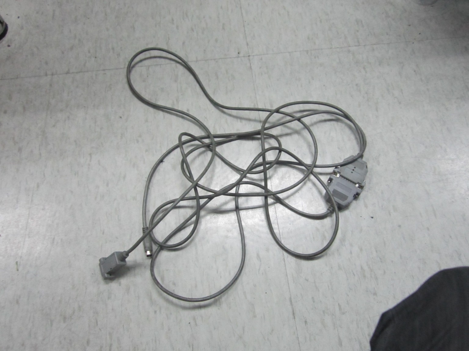

引用第10楼guiji031637于2011-12-06 16:23发表的 :
我的PRO-FACE型號是GP2301H-LG41-24V,用的通訊線也是GPW-CB02/03線嗎?人機與PLC通訊用的也是GPW-CB02/03線材嗎?
人機和電腦用的通訊線規格為GPW-CB02/03,後者就看你使用的何種PLC了,不同牌子的PLC和人機的通訊線不一樣,但可以明確的告訴你絕對不是GPW-CB02/03

人機插口是8pin,FX1NC的通訊口也是8pin,用什麽規格的通訊線可以實現PRO-FACE的GP2301H-LG41-24V型號與PLC通訊

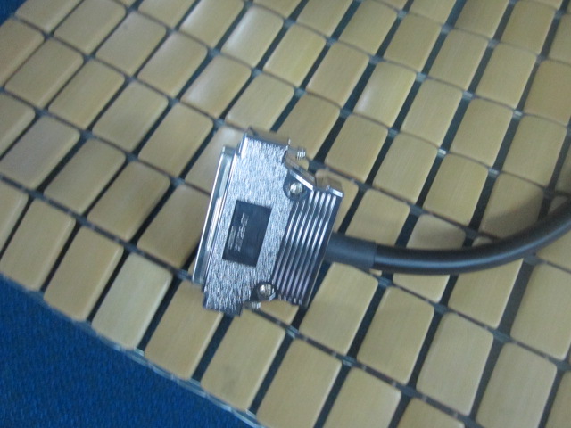

16楼  发表于: 2011-12-06 21:41
引用第15楼guiji031637于2011-12-06 20:30发表的 :
人机编程用GPW-CB02/03
fx1nc编程用SC-09
人机和fx1nc通讯使用GP2000-fx-cbl-5m

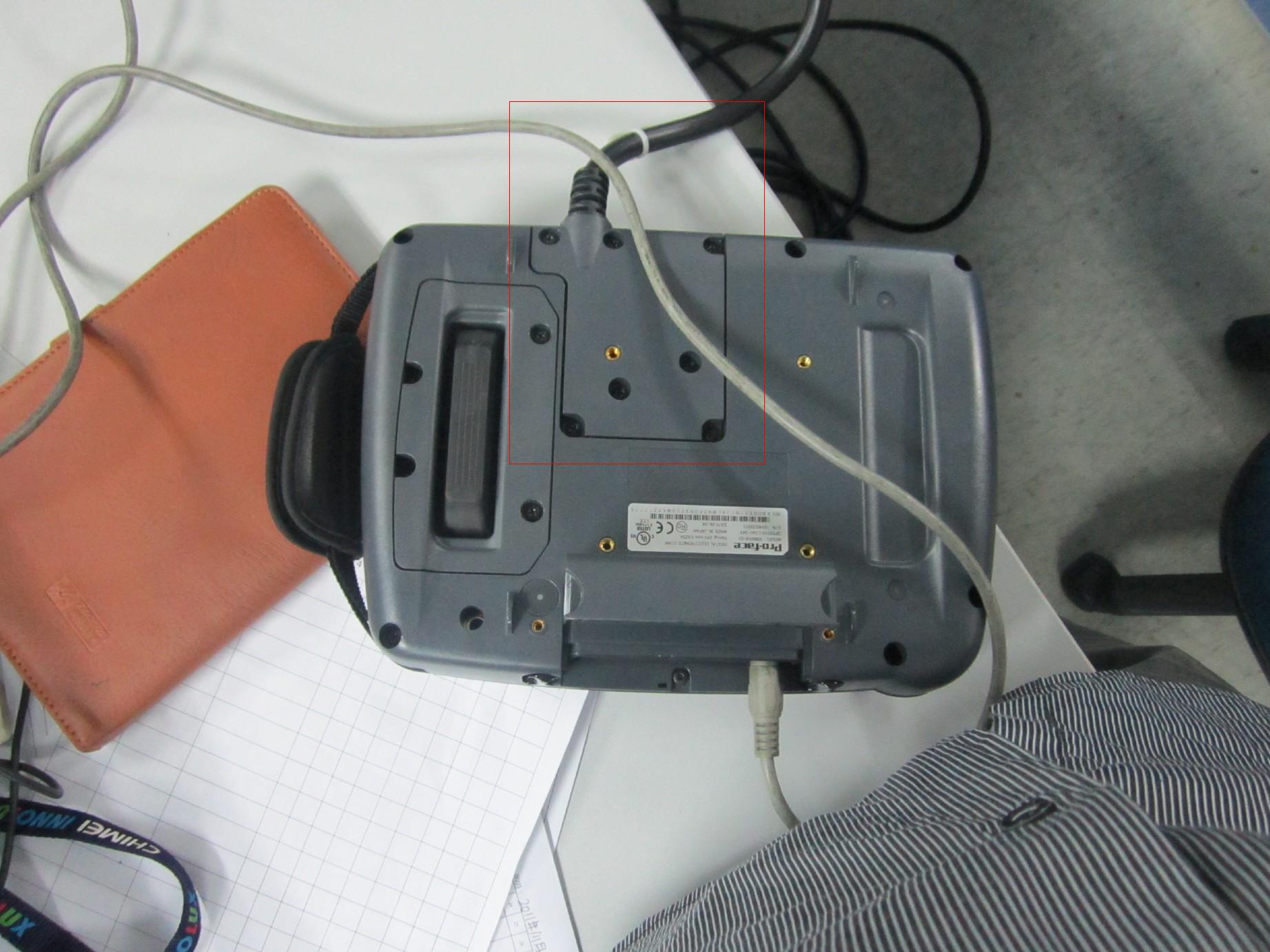

17楼  发表于: 2011-12-07 08:07
引用第3楼guiji031637于2011-12-01 09:53发表的 :
型號GP2301H-LG41-24V(不是2000系列)
你這個是手持型人機,在背面自帶還有一段人機到PLC的通訊線,具體的接法請參考手冊

18楼  发表于: 2011-12-07 12:50
大哥,我拿到這個移動人機時就什麽都沒啊,

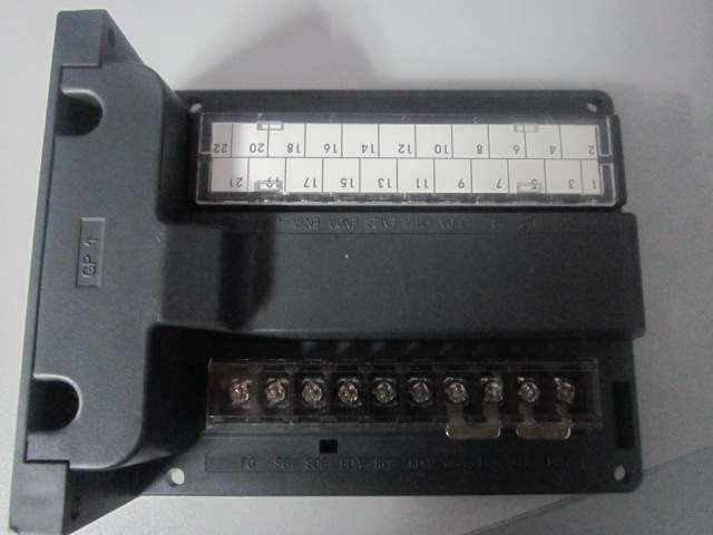

19楼  发表于: 2011-12-07 16:49
引用第18楼guiji031637于2011-12-07 12:50发表的 :
圖中方框內的就是人機到PLC的通訊線及人機電源

你的线是错的,GP又 专门的下载线

    23楼  发表于: 2011-12-08 16:35

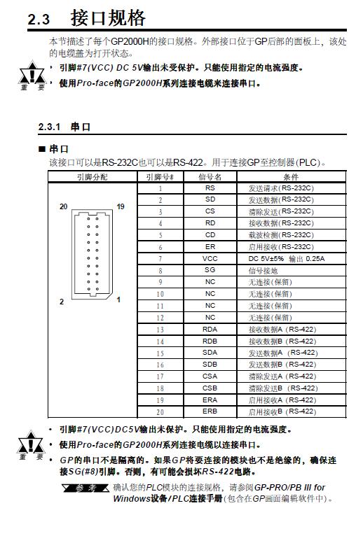

    移动人机另一端用的是的IO端子台,怎么接线与FX系列PLC通讯
