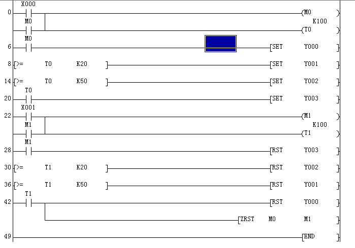

看有用不,改变比较指令中的常数可改变起停间隔时间
