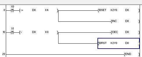

x0启动,x1停止,y0-5输出

谢谢大家的支持.在楼上我看到了有一位大虾给贴了图纸.其中的BSET 与BRST 请问是什么指令在FX系列中好象没有这样的指令呀只有SET和RST希望能解释一下谢谢

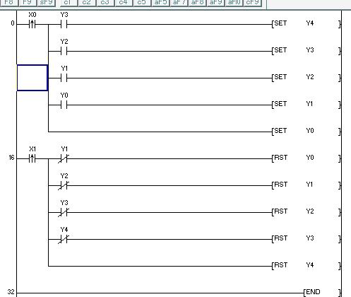

BSET和BRST是Q系列的指令。只用SET和RST的看这个!

楼上写的真不错~不过你的急停去哪里了 ?

麻烦大家能不能看清楚题目呀.大家渡说是很简单但是也没有看到一个编写的正确的,Q系列的我不知道.上面帖子用SET和RET那样能解决吗就那么简单呀,
也不知道是不是没有人会还是大家在吹牛
