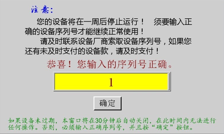

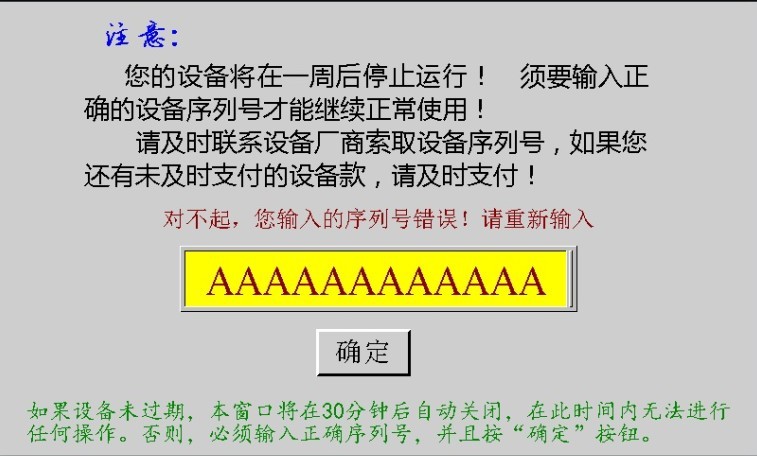

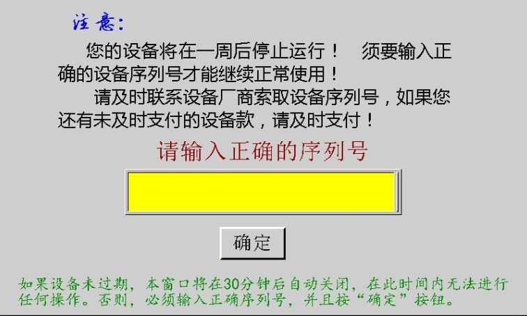

明白的,什么也不说!
本功能,已经为公司收回近两千万,不诚信客户所拖欠的设备款。
不过,有点不明白的是:明明设定的是提前一周,进行提示(当然是系统在开机的时候进行提示,以防在生产过程当中突然停机,导致生产事故。),并停机30分钟。为什么所有客户都是等到系统提示过期才给公司打电话,索取序列号并交涉支付设备款的问题。

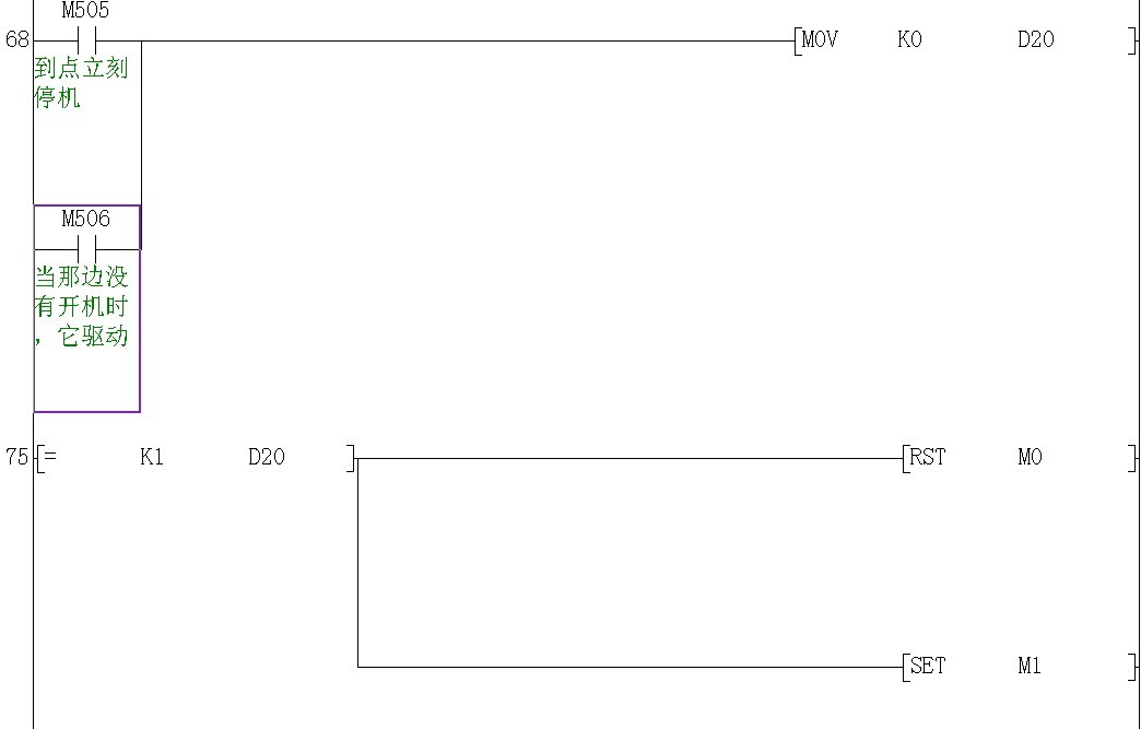

没有什么用,懂程序的人,一看就明了。。。必须加密不给打开程序才行

这个有个问题,就是plc在断电的时候,时钟是不走的吧,下次上电时接着断电前的时钟继续
