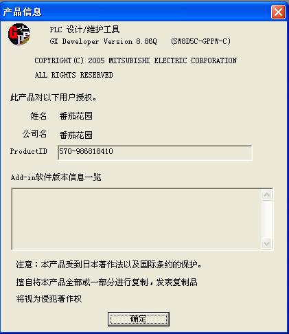

引用第36楼cai680810于2011-10-26 14:47发表的  :
楼主,你的文件损坏了,能发到我的邮箱吗,谢谢!
cai680810@163.com
文件没有坏,PLC程序是最新FX3G PLC ,打不开是程序软件版本低,请到三菱电机网下载最新版本

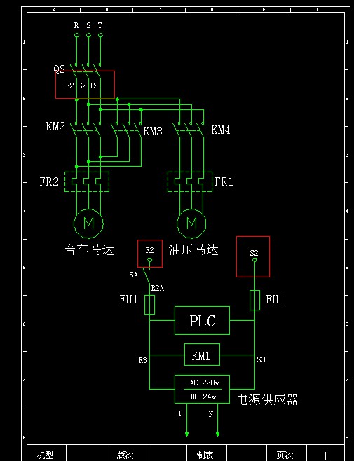

追加CAD图纸
附件: b线送料机电路图新改善.rar (159 K) 下载次数:2565

    引用第44楼zjl140519903于2011-10-28 21:12发表的 :
    对了,程序用哪一种软件可以打开(三菱的GX D......软件不能打开)
    请确定GX Developer版本是8.86Q
    程序是3G的PLC,低于这个版本的软件是打不开展3G PLC程序的
